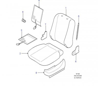

имам Форд Фокус 1999г. тапицерията на едната седалка беше леко скъсана. Може да се направи на автотапицер но не мога да намеря същият плат. Разгледах в MIcrocat и видях че се продава само тапицерията ето това е номера 2 - 98AB A632A22 BA. Има ли някой представа каква е цената ?

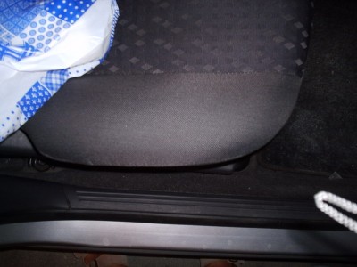

debug написа:С кои седалки си - обикновените или "спортните" със страничните опори?
мисля че са спортни изглеждат така

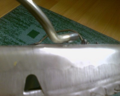

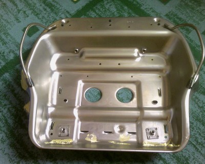

имах голяма одисея с тези седалки ако иска се интересува мисля че мога да помогна иначе разглобени изглеждат така и се наложи да заварявам на аргон страничните ограничители. Съжалявам, че не направих снимки на заварката да покажа.

Съжалявам, че нямах интернет да те предупредя - абсолютно същата процедура я правих и аз, просто се откъсват тия опори и късат тапицерията :evil: Обикновенно заварките са скъсани и на двете седалки. От Форд са минали метър като са заварили по едно желязо на стандартните седалки, вместо да направят друго, по-дълбоко дъно.

да наистина много калпаво са направени :evil: , добре че намерих къде да ми ги заварят на аргон, иначе с обикновен електрожен е истинска мъка ( ламарината е много тънка ) и се пробива. Сега седалката е идеална. Мой колега има Голф 5 и го карах два три пъти на него седалката е без такива ограничители и на завои имам чувството че седалката се огъва.
