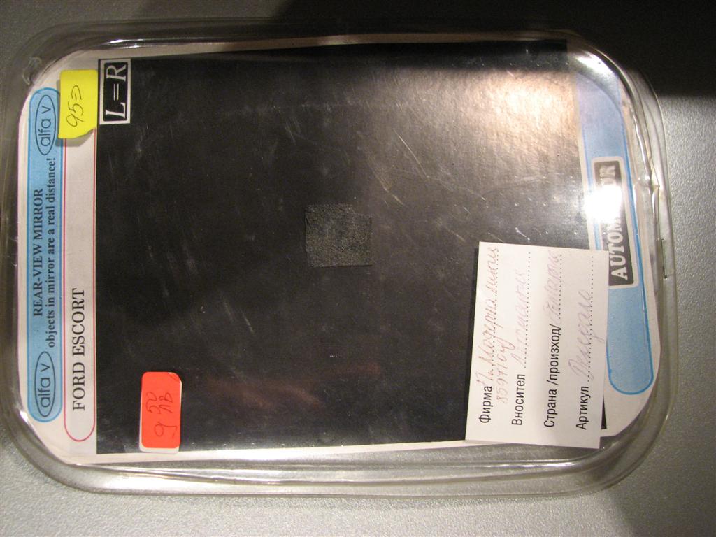

Снимки на смянатата.
Мнение от Mindjigger » 20 яну 2008, 00:52
На едната снимка е показано как е подпъхнато от горния край първо, след което постепенно се прибутва и се вкарва цялото стъкълце. Другата е опаковката на това, което стана добре. Лелката в магазина ми даде и едно, което го върнах. На него пишеше 95 и стрелка и беше малко по-голямо. На това което стана пише 96-98 (надписа е под-жълтото етикетче дет е сложено допълнително).
Самото стъкълце не е изпъкнало като форма. Иначе като огледало е изпъкнало май, защото разпъва малко обектите.
Като цяло са малко гадни и по-добре е да се види откъде да се вземе оригинално.
Поздрави.
