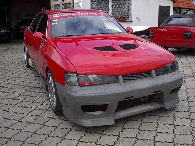

Дано съм ти помогнал.Аз сега си правя цяла броня за моя Скорпион.

Oбъркал съм наистина е Епоксидна Смола извинявам се но ако колегата с бронята не го е направил вече по-добрата идея е след разтва рянето с втвърдителя се слагат някакжи нишки и става по лесно.
Дано съм ти помогнал а като свърша с бронята може да я кача ако искате да видите как е станала.Днес я китнах на половина свърши ми кита и утре като взема ще я до направя.

Аз не ползвах такива пластификатори а стъклофазерна лента по нагоре съм писал за нея. Ами с тази новата проня Скорпиона ще стане нещо такова
divinity
Мнения: 229
Мнение от divinity » 03 юни 2006, 00:56
Mr.Scorpion написа:Аз не ползвах такива пластификатори а стъклофазерна лента по нагоре съм писал за нея. Ами с тази новата проня Скорпиона ще стане нещо такова
:shock: :shock: :shock:
Браво
Направо да ти дам да направиш и моята, че е тръгнала да се пука!
