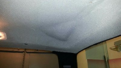

Колеги я кажете някакво лепило да е по рядко и да не оставя петна.Мисля със спринцовка и игла да бодна и да лепна тапицерията[attachment=-1]uploadfromtaptalk1415213617846.jpg[/attachment]

Не става, пробвано е. За да се оправи този проблем, се сваля плата и се изхвърля, защото дунапренената подложка е изгоряла и се разпада. Купува се нов плат, продава се готов с дунапренена подложка, има и специално лепило за дунапрен, на мене ми казаха в магазина (за платове), че предлагат и лепило. Почиства се хубаво основата и се лепи плата.

За начало- провери дали не тече тавана. Поне да спре да се разлепва.
Нищо няма да направиш със спринцовка- сваля се тавана и се лепи като е обърнат наобратно-с тапицерията нагоре.
п.с. ако имаш и най-малка идея в какъв филм влизаш и каква хамалогия е претапицирането на таван, ще си я караш така или ще намериш от някъде втора употреба.Материалите едва ли ще ти излязат повече от 30-тина лева с все лепилото (платът е евтин, неопреново лепило има 20 вида по всички магазини), но работата е...ад.

Имаше теч през гумената връзка за средния стоп към антикрилото, който съм го оправил. Ама водата успя да направи мизерия.
Щом е такава работата ще си я карам така

Това е проблем на всички Ескорти, най-вече комби. Аз се пробвах преди няколко години да го залепя, като свалих тавана, почистих разлепените части и залепих плата, но освен петна не постигнах кой знае колко. После се заинтересувах, но определено ме мързи. Плата е 9-12лв/м., за лепилото ми казаха, че струва 25-30лв/кг., като отива цяла кутия.

То не пречи де, купи си плат и изчакай пролетта. Става, но става бавно и е много работа. Два дни хубаво време също, за да изсъхне лепилото. Тавани съм си играл да правя и шити, и лепени...повече не се хващам. Това е за хора без абсолютно никаква друга работа.

Вече взе да се разраства провисването и почна много да ме дразни. Колеги, може ли някой да ми каже какви материяли и платове евентуално ще ми трябват за да отсраня проблема. Смятам да свалям тавана и има ли някакви по специални чалъми по демонтажа и монтажа. Освен че може да се наложи за още един чифт ръце да помагат
