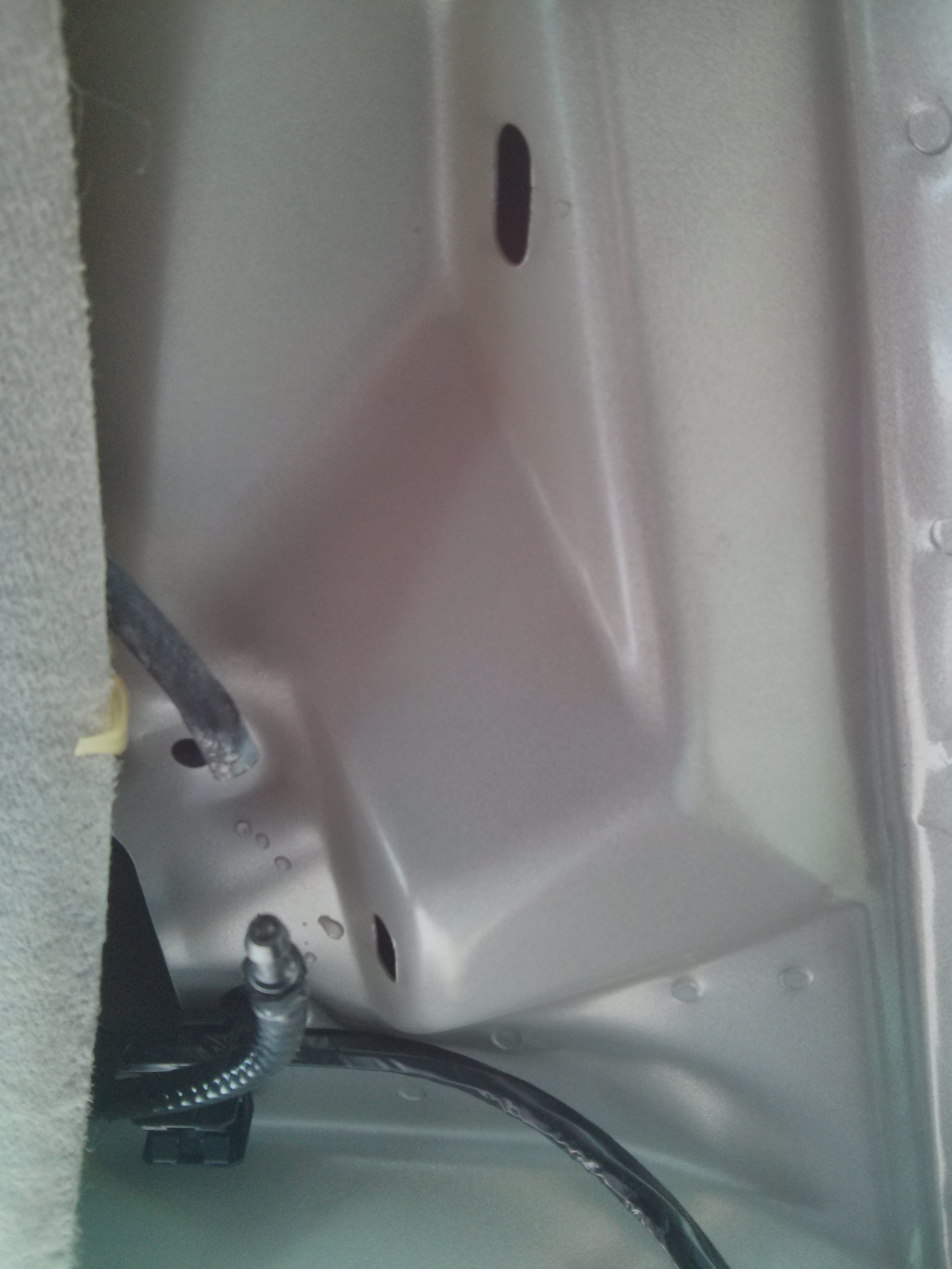

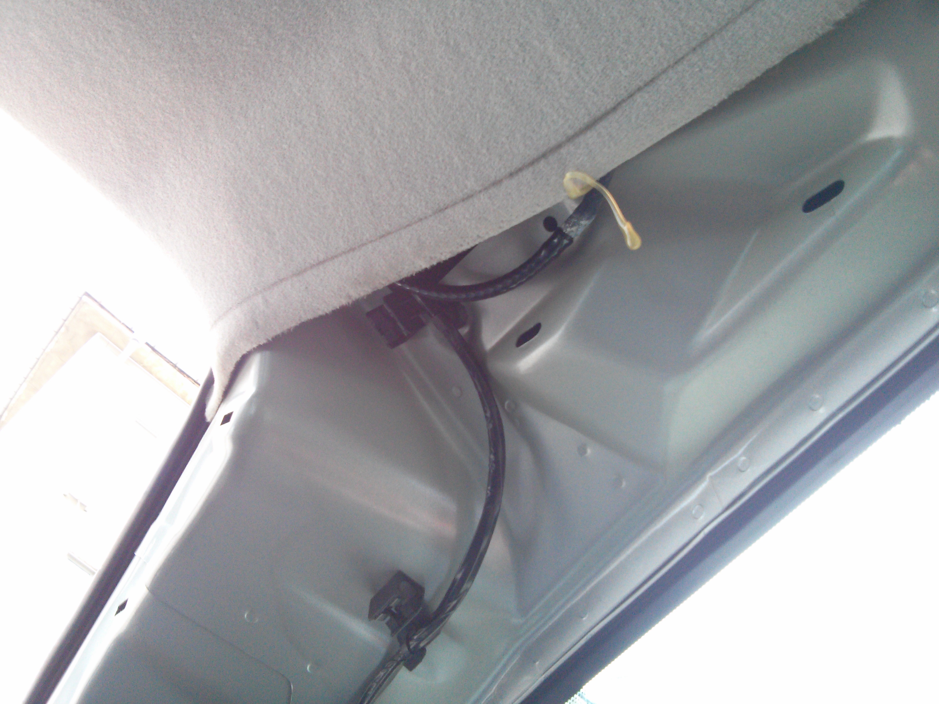

Маркуча е на части.Там където се сгъва на вратата е оребрен,а на вътре е мек силиконов.М/у тях има съединелно щуцерче което е и възвратно клапанче,за да не връща водата в казанчето.Маркуча върви по кората на тавана в лявата част.Махаш пластмасата която държи кората в задната част,до капака,и ще го видиш.
Аз първо го скъсих/отрязах го на скъсаното място/ и работи малко. След гова сложих нов силиконов маркуч и сега работи вече година.Смених тази част до задната врата

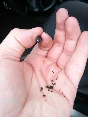

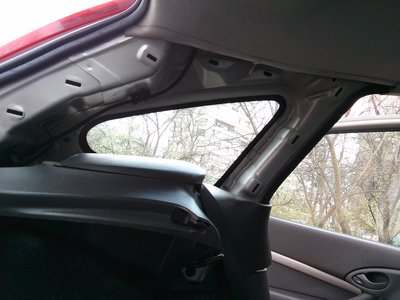

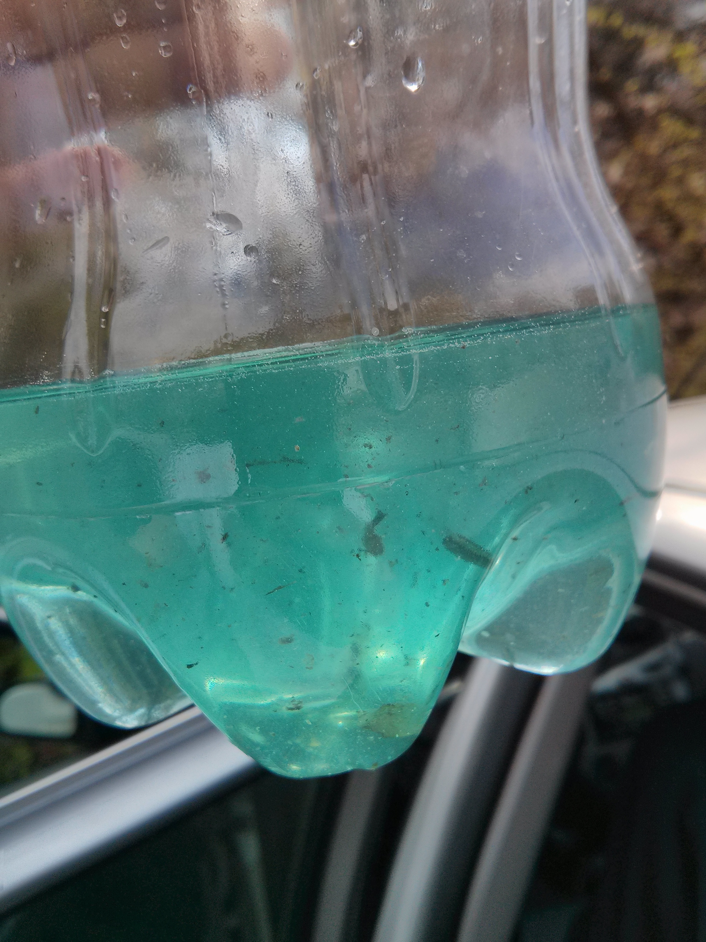

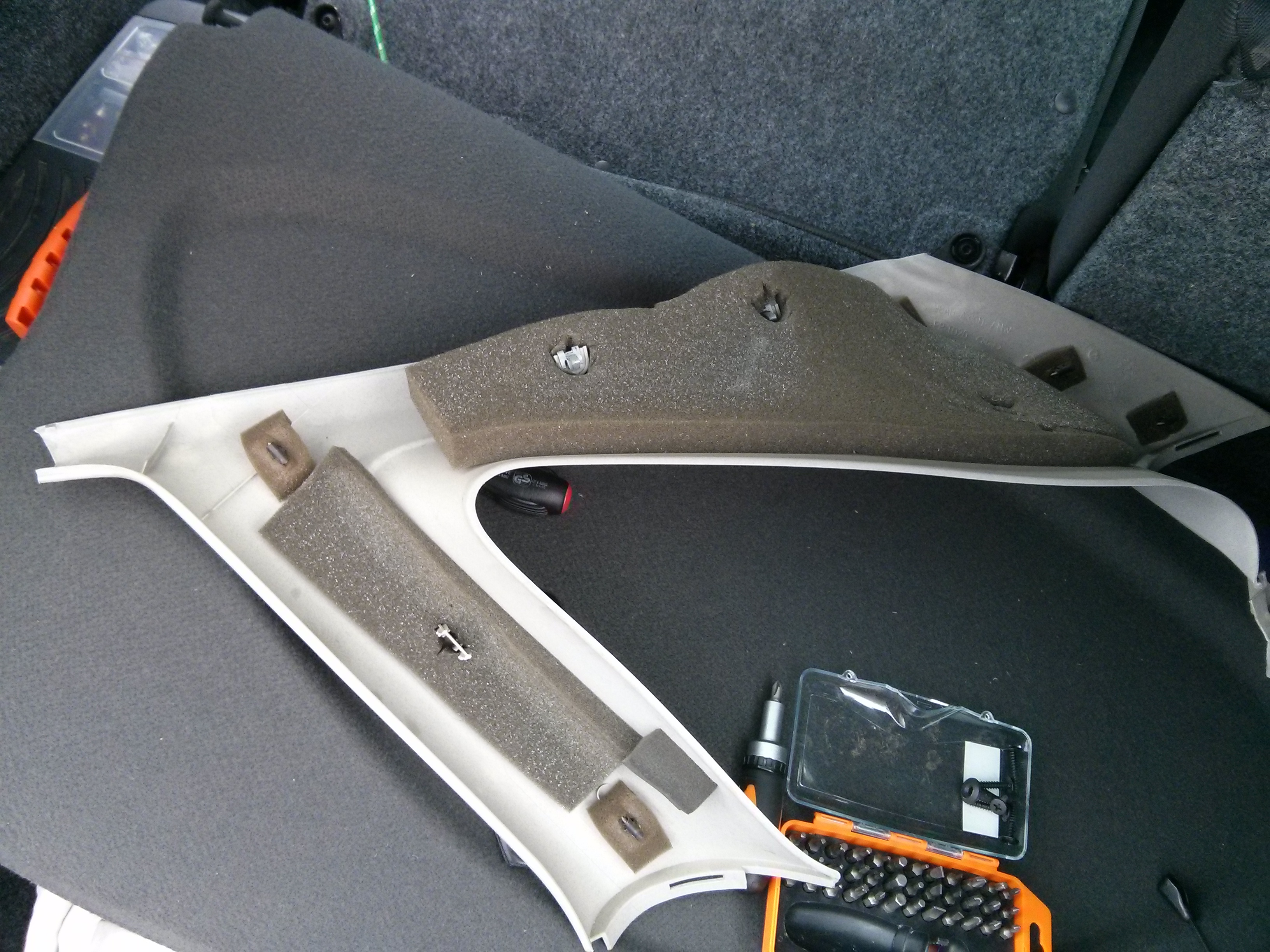

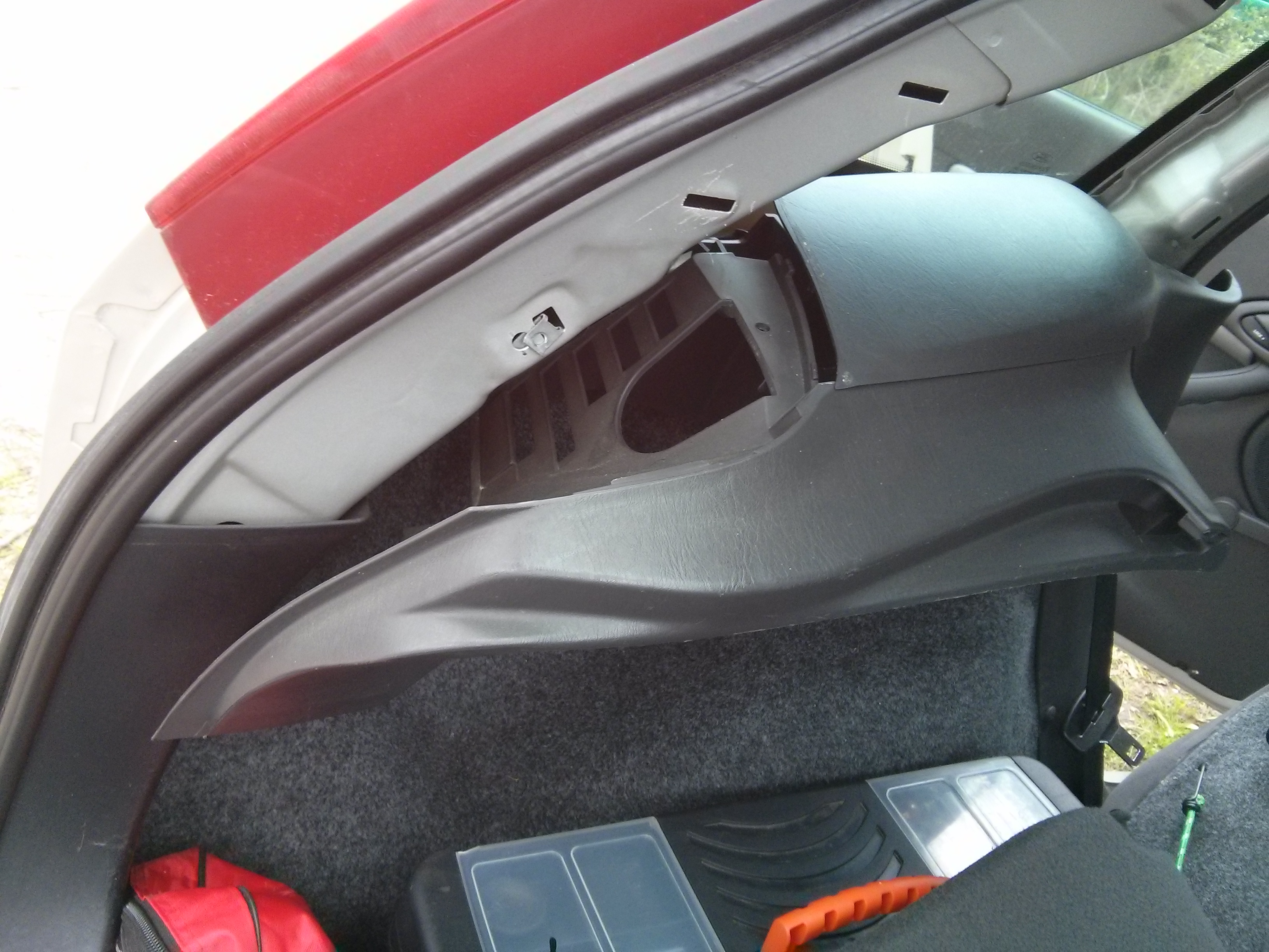

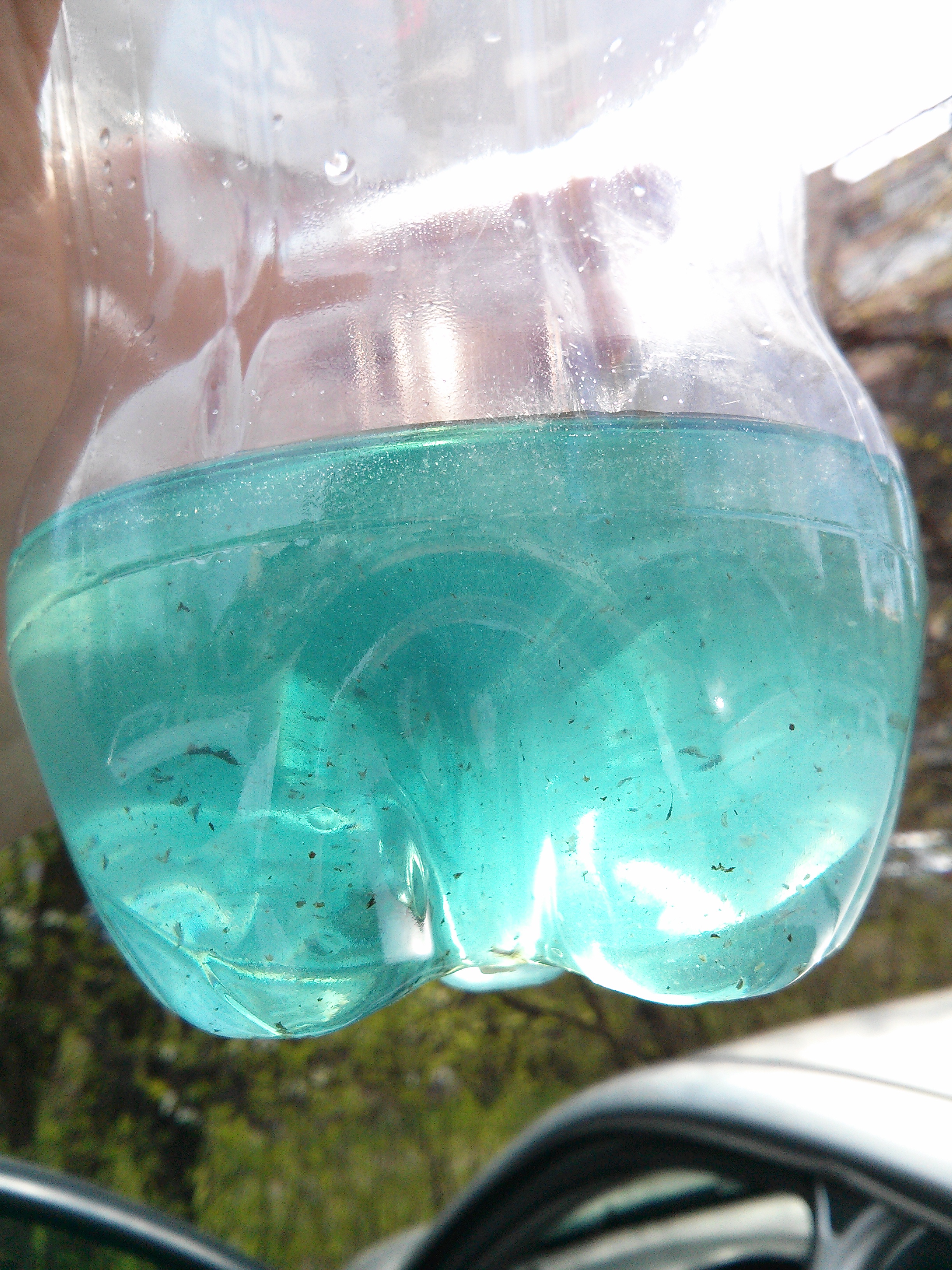

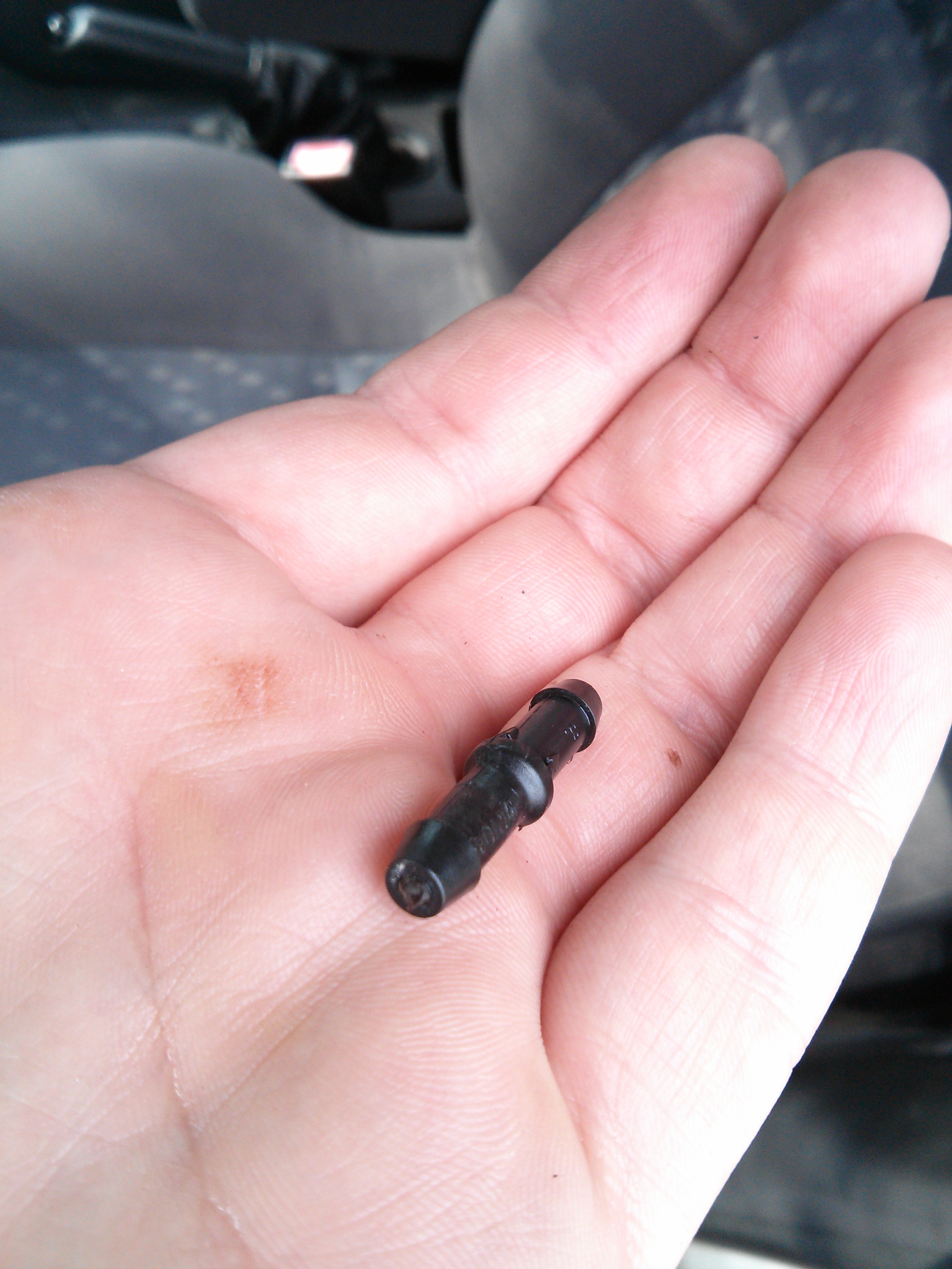

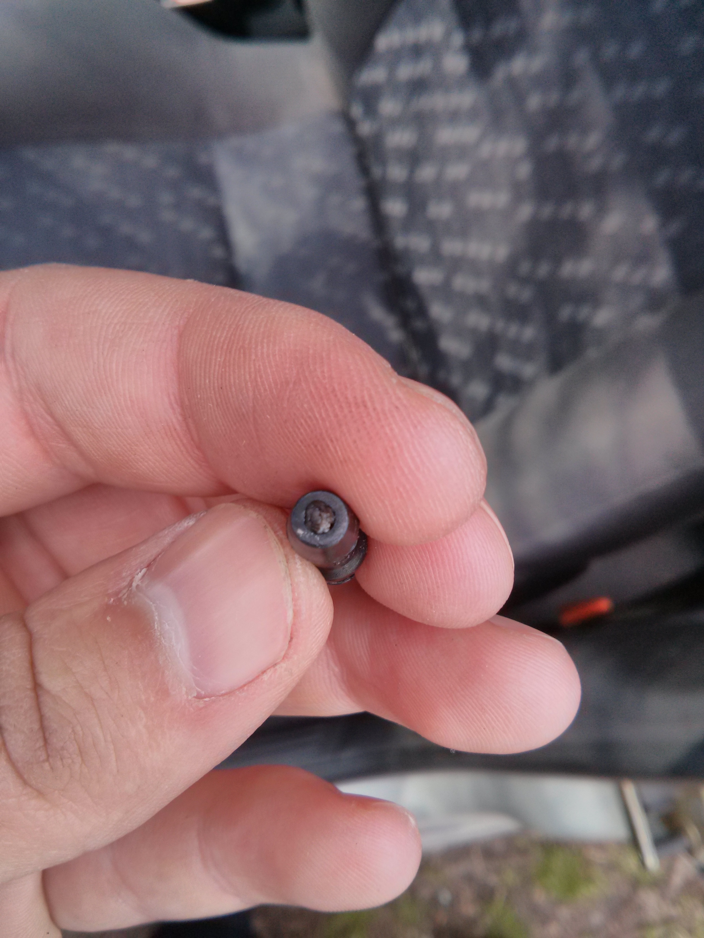

За да се открие достъп до него, трябва да се свали пластмасовата кора на задната колона. Обаче за да се свали тя, първо трябва да се свали (по скоро отмести леко) пластмасата над машинката на колана: Наставката е точно над триъгълното прозорче: Още като го разкачих ми направи впечатление че пръсна няколко капки, което е добър знак че течността стига до там: Съединението представлява това (вътре има съчма и пружинка): Естествено запушено: След малко почистване с една игла, ето това излезе от него: Добре че преди да го сложа обратно, реших да пробвам дали течността стига до тази наставка:
https://www.youtube.com/watch?v=ig16PB2Z0dc
На клипчето се вижда какво става в шишето, но ето и близък план: Ми много ясно, че ще се запуши.
Сега ми остана само да подменя или залепя скъсаният маркуч от наставката до пръскалката и сглобявам всичко по обратния ред.

Проблемът се оказа точно в съединението с възвратен клапан.

Тези гадости се получават от зимната течност като престои по дълго време. Образуват се някакви гадни бози и подобни тъмни отлагания /непонятно за мен как/. Смених две помпички а на едно Партнерче течността беше раздуло гумата на клапана в помпата, беше станала като гъба. Други 2-3 се отърваха само с отпушване. Не знам какво толкова слагат в някои течности ама .... Гледам, че и моята нещо и падна налягането на пръскачките и смятам в скоро време да промивам преди да спре на цяло.
