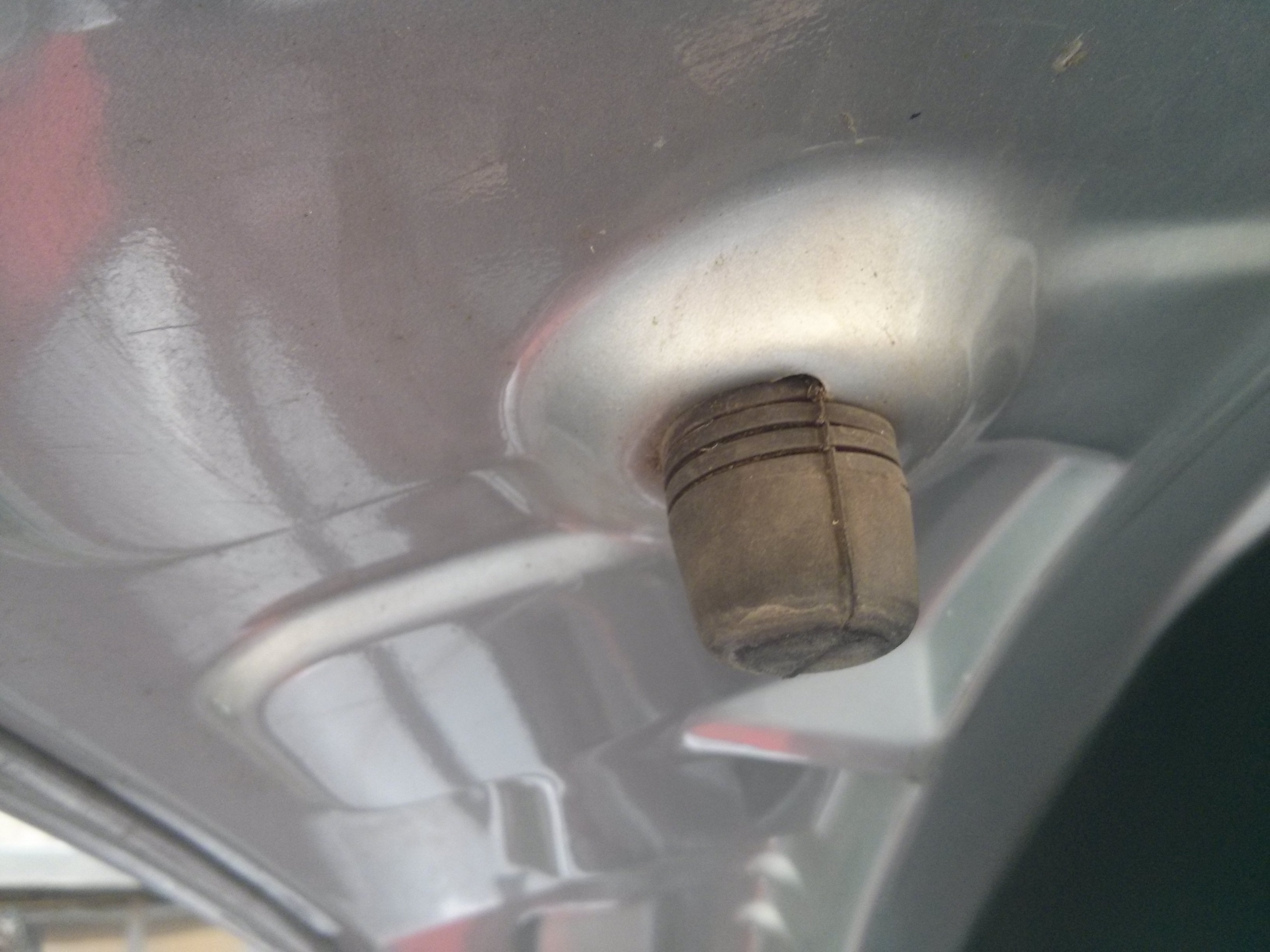

Колега,
И моя багажник тропаше така.Всичко бях свалил,и пак тропа.
Оказа се,че гумените тампончета на вратата са износени и има луфт в ключалка,и от там тропа на метал
Аз залепих едни гумички срещу тампона и сега резултата е на лице.
Стана тихо!
Пробвай,може и от това да е.Нищо не губиш.
Успех!
Стана тихо!
Успех!

Благодаря колега, погледнах тампоните, но не е от тях. Капака си се затваря доста плътно и няма луфтове. Дори с ръка го дърпам - цялата кола се помръдва, но няма хлопане от него.
Погледнах и на Фокуса как е, та там имаше малко луфт и се оправя много лесно - самите тампони са с резба и се завиват/развиват: Няма нужда да се лепи нищо.
