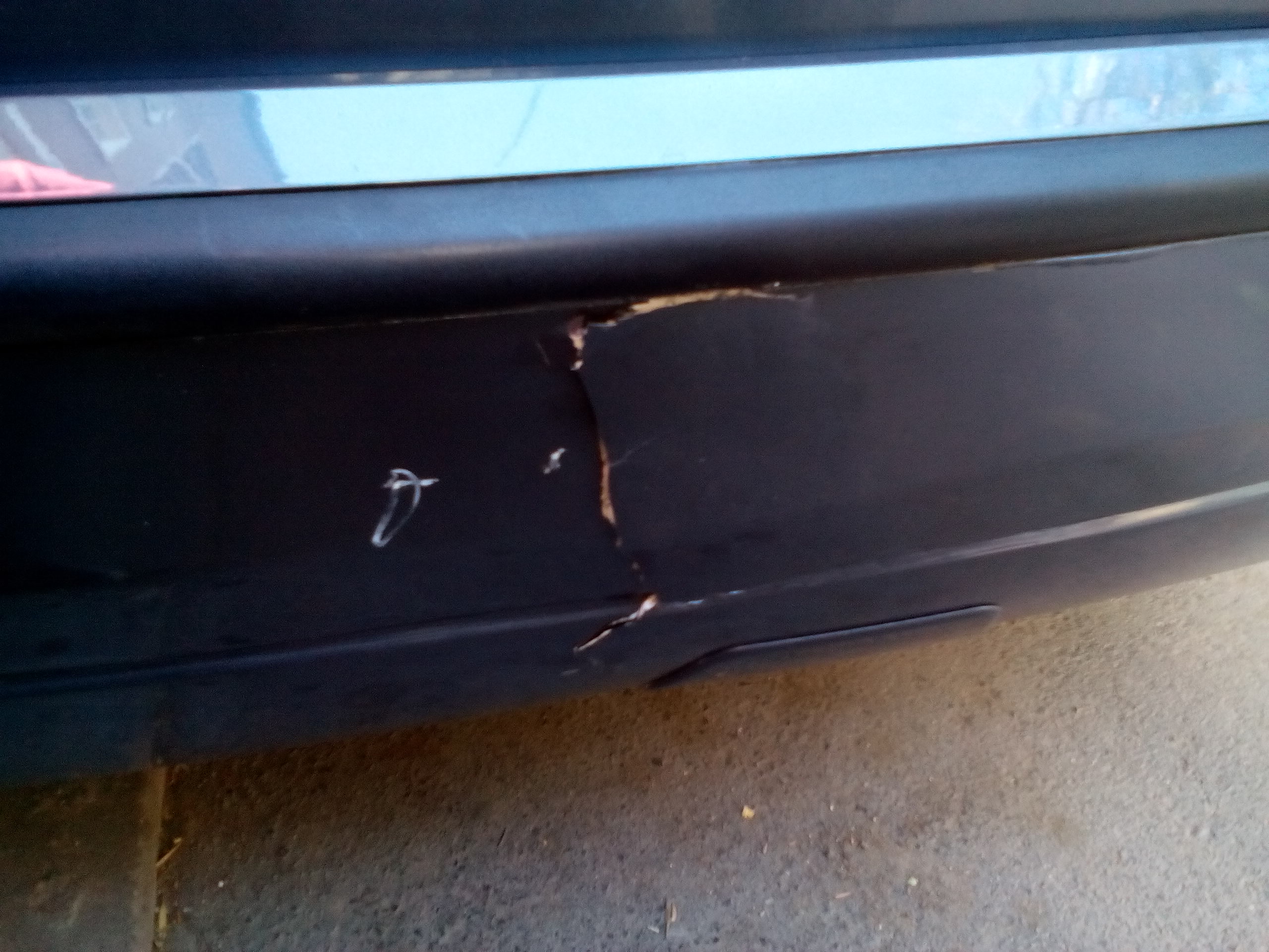

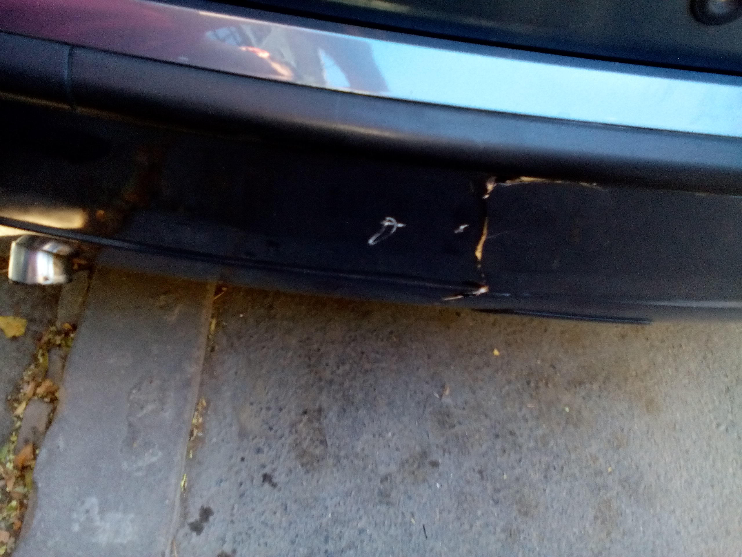

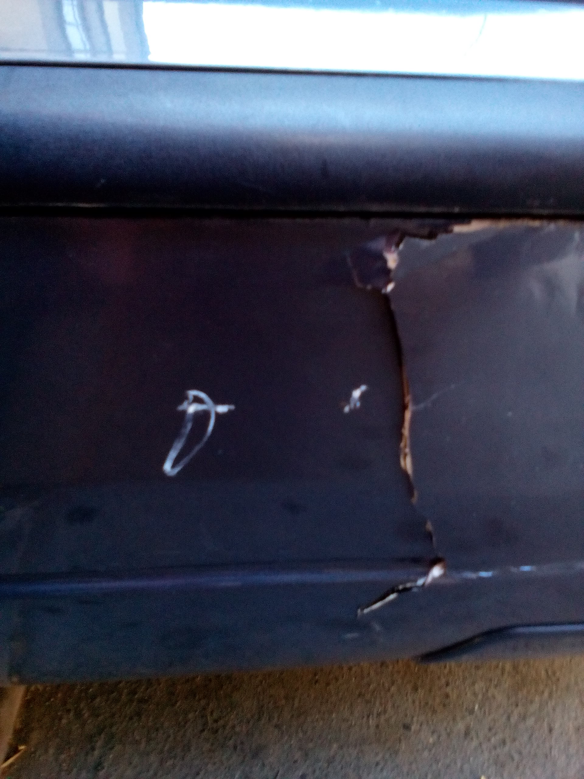

Привет,
Значи пукнаха ми заданата брояня на Фосус 2004 1.8 навта. Явно някой е дал малко повече задна от колкото е трябвало и ми е доказал, че теглича му е здрав, браво на него и той да е...
. Днес спорихме с колеги колко ще струва ремонта. Дали трябва да се смени цялата броня или може да се залепи, китоса и тн. Интресно ми е да чуя и мението на форумците тук, ако някой е имал такова "приятно" преживяване - да се похва ли. Ето и снимки, че да се види както е точно:

Поправимо е. Сваля се бронята, изчегъртва се пяната около пукнатината, свързват се двете части с нагрята стоманена мрежа, която служи за арматура. После от лицевата част се китосва, боядисва.

Най- добре си намери втора употреба същия цвят . Сменя се лесно и бързо и ще ти излезе по- евтино .

Мерси за съветите ... Идея за цената, колко би струвало на старо? Гледам, новите по 120-170 кинта.
