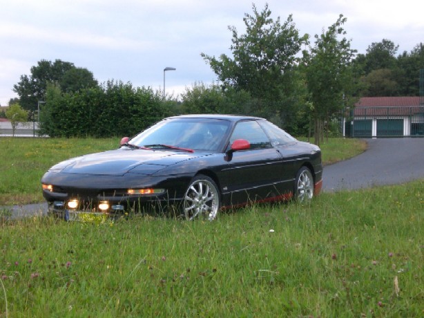

Та относно фаровете за мъгла намерих разни схеми, как да се вклиучат допулнително слаганите, и то с допълнителен ключ в купето. Така като чета е малко повече играчка отколкото при мене но става...
На тази снимка при красавицата виждам допълнително слаганите и включените оригинални (или се бъркам)

Така като гледам на тая снимка, този си е сложил и втори чифт допълнителни, но реално така искам да стане (както го казах и в предишната тема) - през зимния период да не се налага да изкарвам основните фарове (и да си развалям аеродинамиката
), а долните да ги ползвам като дневни светлини, а и така както са с диоди, консумацията ще е нищожна.

тоя на снимката няма оригинални, и 4те са афтърмаркет
в смисъл оригиналните са по-нашироко, а тея в периферията са някакви много тънки

ТА ! Стигнах до прозрение относно допълнителните фарове при вашите двойки. Дефакто при вас тези фарове не са фарове за мъгла ами точно допълнителни фарове за дълги за да осветява по добре на дълги. Затова се включват само на дълги и нямат отделно копче. Следователно за да можете да ги включвате по отделно трябва да сложите допълнителен шалтер в купето съответно обезопасен с допълнителен бушон и реле, от кадето да можете да го вкючате самостоятелно. Проблема вероятно, тъй като тези допълнителни фарове са предназначени за дълги свтлини, съответно ще светят на високо и ще пречат на колите в насрещното, както и на тези пред вас, затова НЕ ви препоръчвам да го правите ! Относно допълнително (афтермаркет) слагане на фарове за мъгла, по същия начин: шалтер,бушон,реле подредени на правилно разстояние един от друг. Ако решите да го правите ще кача схема.

Пренасочването им става лесно, защото може да се върже директно към ключа за задната светлина при мъгла, а що се отнася до светенето "на високо" - не светят нависоко, дори напротив - при комбинация с дългите, тези 2 допълнителни фара осветяват близката област пред колата в рамките на десетина метра, тъй че няма опасност да заслепяват никого.Big Mike написа:.....Следователно за да можете да ги включвате по отделно трябва да сложите допълнителен шалтер в купето съответно обезопасен с допълнителен бушон и реле, от кадето да можете да го вкючате самостоятелно. Проблема вероятно, тъй като тези допълнителни фарове са предназначени за дълги свтлини, съответно ще светят на високо и ще пречат на колите в насрещното, както и на тези пред вас, затова НЕ ви препоръчвам да го правите ! .....
Относно диодните крушки... хм ... съм на раздвоено мнение. Вчера ми престигнаха диодните крушки за габаритите ... ми светят като гледаш срещу тях, но НЕ ОСВЕТЯВАТ нищо. Ефектно е, но не върши никаква работа относно осветяването на пътя.
А за диодите - по принцип светят на около 70-80% от силата на халогена (имам предвид тези на допълнителните фарове Н3), но за тези, дето говориш, че са за габаритите - и дума не може да става за някакво осветяване пред колата, но пък вариантът на онези, дето ги водят "1W" е добро решение просто като силни диоди за габарити.
Едит: Днес (30.10) ги вързах към габаритите, сега ще видя дали ще ме спират по улиците, за да ме питат защо не карам с основните си фарове.
...и за всеки случай си препечатах страницата от мануала, в която пише, че в някои модели (главно тия, дето ги изнасят за Канада), допълнителните фарове са точно daytime running lights.
