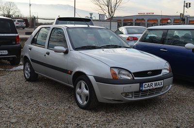

С малко закъснение качвам и няколко снимки :

Май липсва капака на двигателя. Или на по-новите МК4 са го шунтирали.

Липсваdimkar написа:Май липсва капака на двигателя. Или на по-новите МК4 са го шунтирали.
