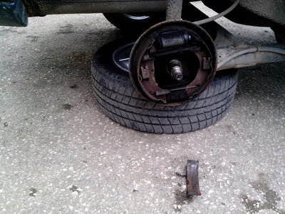

здравейте. преди седмица си паркирах моят форд фюжън във гаража. малко дупки има пред гаража но не ми е направило впечатление да има проблем със вкарването във гаража. и така до днес когато реших да изкарам колата. но нито напред нито назад. включих на първа и със повече газ колата мръдна малко. слязох и минах зад нея и ми направи впечатление че от задното дясно колело имаше диря. все едно е била дръпната ръчната спирачка. педполагам че проблема не е от нея защото дирята беше само от дясно задно колело. задните колела са ми на барабани. някой може ли да каже къде е проблема. все още не съм свалял колелото.

Там е и проблема задържала е ръчната та това колело или с челюсните има някакъв проблем.Някои път пада феродото и се законтрят.

Мнение от paci » 24 апр 2016, 22:12
Случи ми се и на мен миналата година.
Отлепено феродо.
