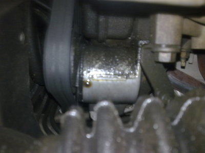

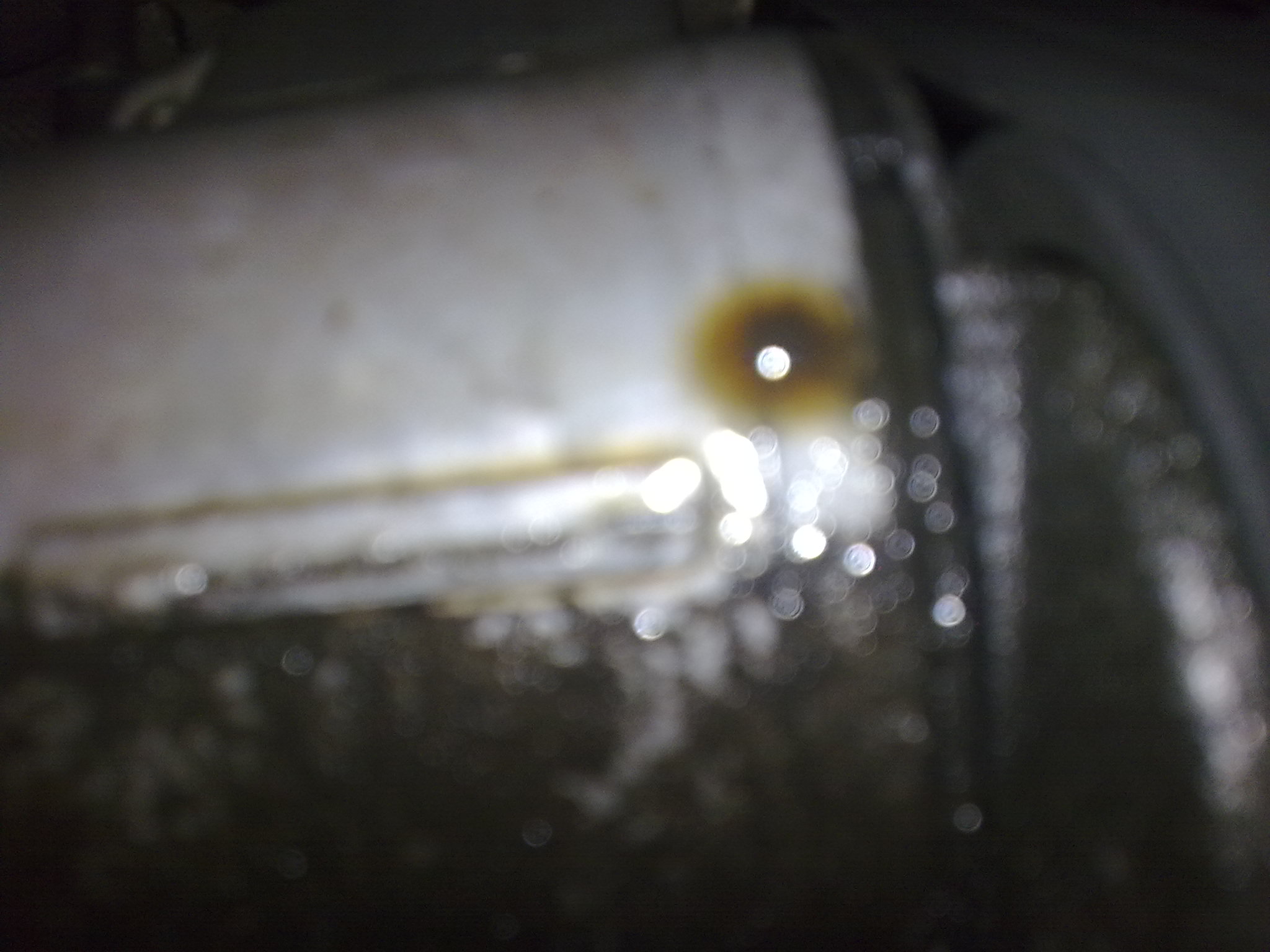

Здравейте колеги! Забелязах омасляване под хидравличната помпа преди време. Днес успях да намеря канал и да огледам, а и да направя снимка на мястото. Капката която се образува е под хидравличната помпа, около най долната ролка, която се задвижва от пистовия ремък. Някакви идеи от къде може да просълзява? Немога да разбера дали е хидр. масло или двигателно. Теча не е голям, просто се образува капчица. Хидравличната рейка е без следи на омазняване. Благодаря ви!

Теча е от помпата на хидравликата.

Колега и аз имам такива капки на обтяжната ролка от две години го наблюдавам но нивото на хидравличната течност не е мръднала има леко мазно около шайбата на хидравликата едвам доловимо е засега не мисля нищо да правя ако се засили сменя се семеринга и лагера на помпата.

И аз така си мислех, че е от хидравличната помпа. И при мен маслото не намлява. Засега ще карам така па после ще видим. Благодаря ви, живи и здрави!

Другото за което се сещам да е от гарнитурата на капака на клапаните има и един датчик на разпределителният вал може и от него да е последното за което се сещам е гарнитурата на цилиндровата глава. Което е най лошият вариант щото при мене на пипане изглежда като двигателно масло щото на хидравликата е червено а и сменяно преди две години.

Не е от хидравличната помпа двигателно масло си е! Тече от ъгъла на гарнитурата на капака на клапаните спуска се по предпазният капак на ангренажа минава покрай хидравличната помапа и отива до ролката на обтегача и аз доста време се завирах даже отварях капака на ангренажа дали някой семеринг на разпределителните валове не е изпуснал обаче беше сухо. После гледах дали не капе от датчика на разпределителният вал и там нямаше нищо. На следващата смяна в ъгъла на гарнитурата ще сложа малко силикон.
