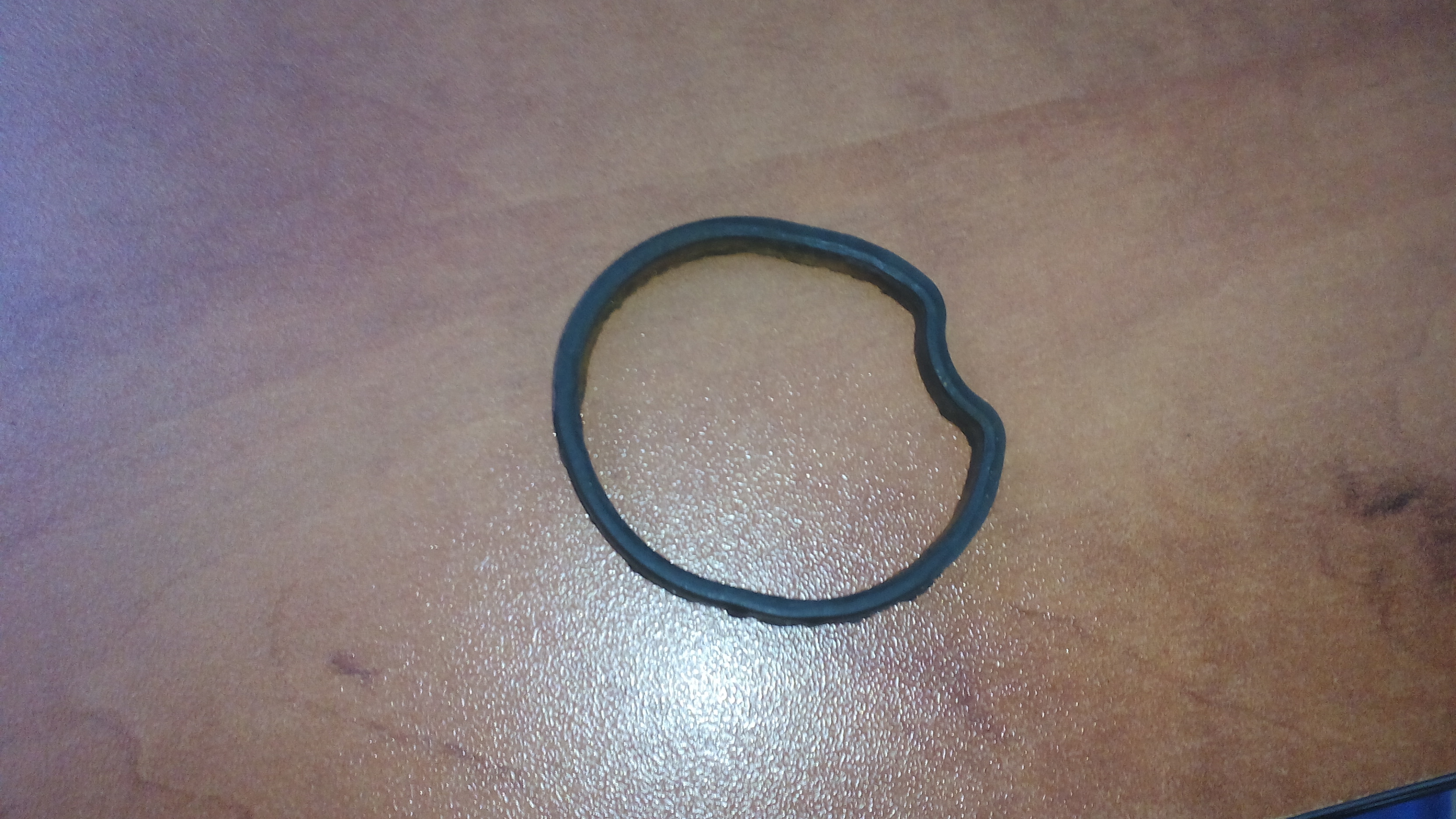

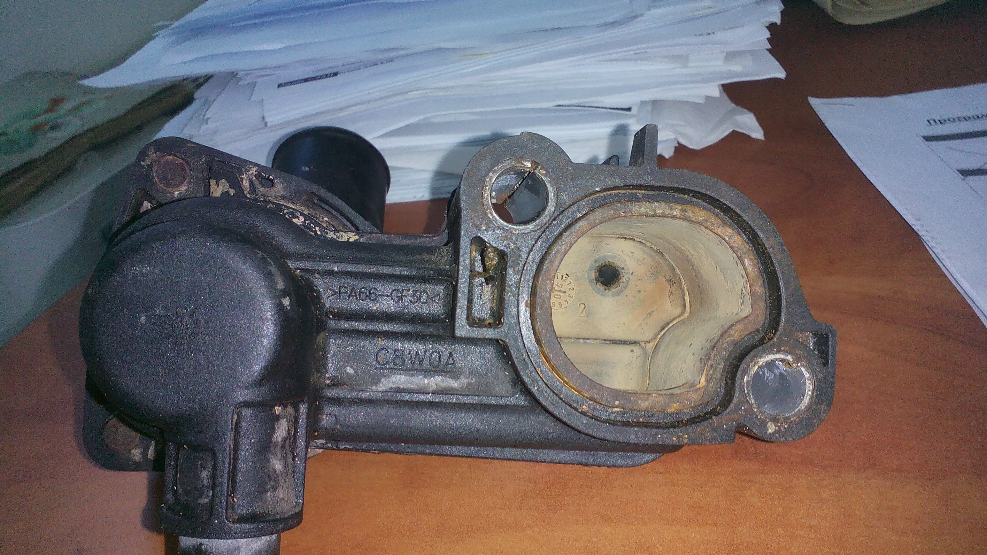

Здравейте,след две седмици отново протече от същото място антифриз.Оказа се че това уплътнение е доста прищипано и старо и не може да уплътни добре.Налага се неговата смяна.Вече една седмица обикалям по магазините и не мога да го открия никъде.Моля ако някой може да ме насочи от къде евентуално мога да го намеря.Иначе много любезно по магазините ми предлагат нов фланец с термостат и уплътнение,но няма смисъл...
Прилагам Ви няколко снимки на самия фланец и профила на сечението на уплътнението.

Пробвай със силикон.

Пробвах ,но не става добре пак просълзява,просто иска ново уплътнение.

borin4o написа:Пробвах ,но не става добре пак просълзява,просто иска ново уплътнение.
Остава да си купиш една туба вазелин и да ходиш в МП.
Колега след като не можеш да намериш точно такова уплътнение отиди в някой магазин дето се продават О пръстени и търси такъв че да надстърча със малко над корпуса на термостата но преди да го поставиш го намажи със силикон и изчакай силикона да стегне малко . И другия вариянт е да закупиш малко клингерит със дебелина 0,5мм . продава се където продават и О пръстени да изрежеш една гарнитурка намазваш я от двете страни със силикон стягаш и съм сигорен че няма да протече .Постави и стария пръстен колкото да подпира на гарнитурата .
