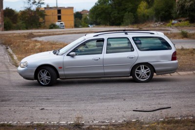

- Мнения: 10865
Re: Мнение за Форд Мондео 1.8 Тд
Моето Мондео е още живо и си го карам, снимката е от пистата в Бухово.
