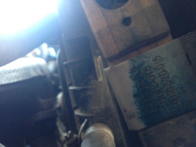

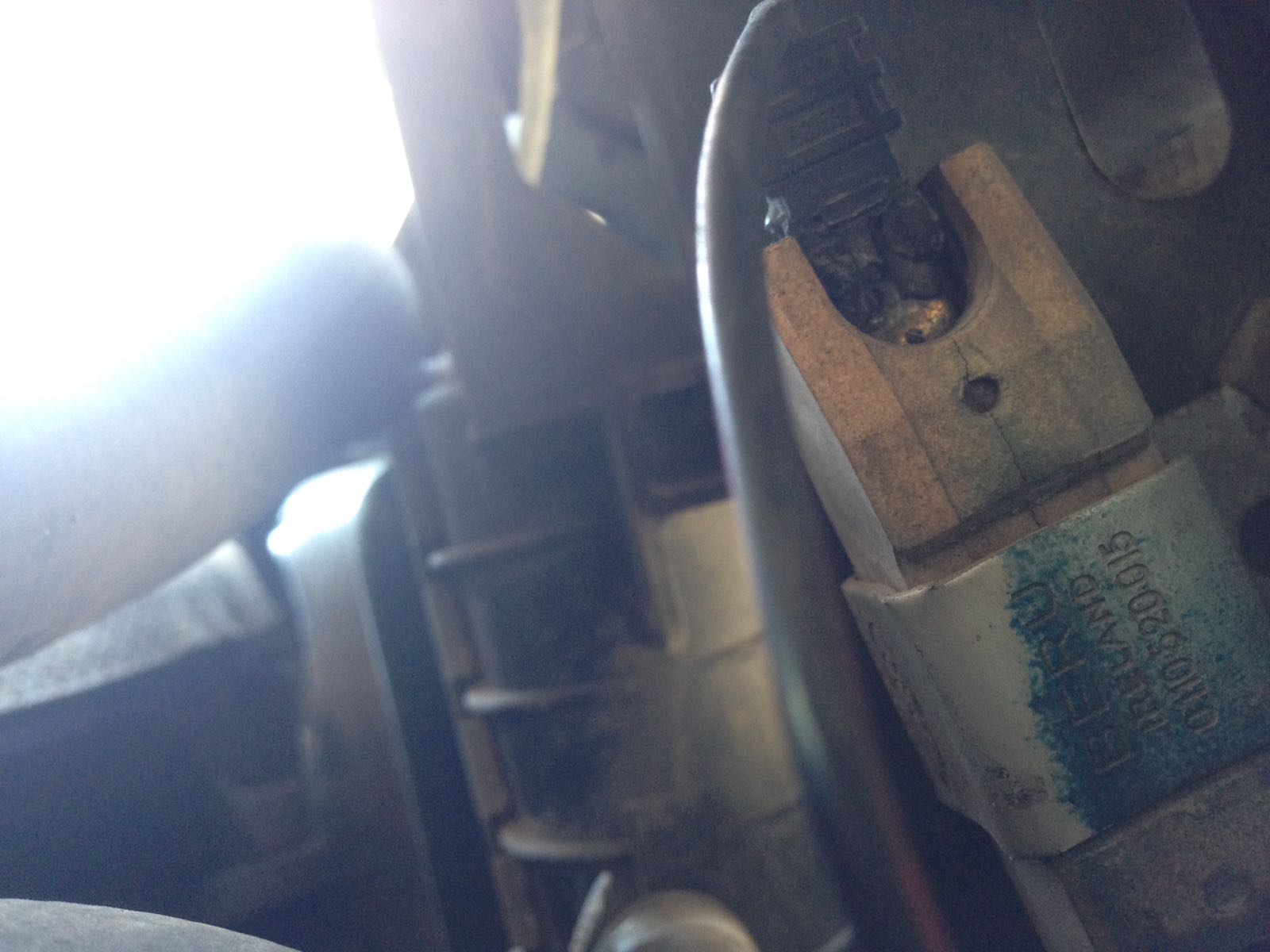

На ръка се върти. Нямам особена идея как да направя това ,което ме съветваш,но ще го гледам и ще мисля как да го направя. Има едно нещо ,което хич не изглеждаше добре , направо си висеше кабел от него. Пада се от лявата страна точно до радиатора. Ето и снимката ,която му направих в случай , че ще ти помогне да ми кажеш какво е. Като окъся датчика релето чуква ама нищо повече не се случва

Еми това е букса, и ако отива към вентилатора-точно там ще е проблема. раздели двете букси и явно в нагорялата част е проблема. Нагорялата букса вероятно за нищо не става вече. На другата букса която отива към вентилатора подай директно плюс и минус за да провериш дали ще тръгне. Ако тръгне просто ще трябва да съединиш кабелите- и трябва връзката да е сигурна, не чрез увиване, а чрез или запояване, или чрез устер клеми, и после поотделно изолирани Съединяваш по цветове на кабелите. Така и така буксата е нагоряла, в краен случай се чупи, ако не успееш да я разделиш.

Това е добре, значи причината трябва да е в буксата.
