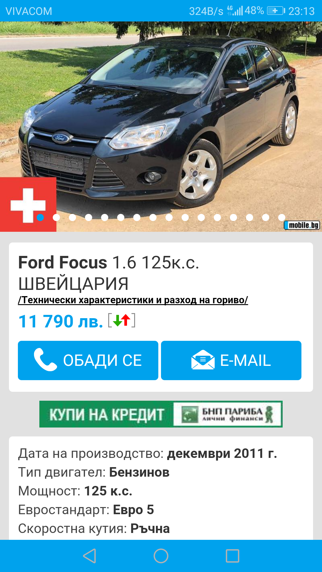

Здравейте, моля да помогнете с информация за тази кола, Форд Фокус 3 1,6- 125кс. 2011г. Нека каращите Фокус да споделят с мен и с други като мен, на които им предстои покупка на Форд Фокус, какви са плюсовете и минусите на този модел. Разтърсих се из форума, но не намерих синтезирана на едно място информация за разход, поддръжка, консумативи, данък...и т.н. За какво да гледам при покупката; на кое да обърна внимание и кое не е толкова важно. Слаби места и т.н. ставали за газов ин инжекцион. Благодаря предварително.Пп.Колата ще е подарък за сина, това ще му е първа кола и затова не трябва да прибързва.

Това е колата

Ако не се лъжа, колата трябва да е с 5 скорости. Съветът ми е да бягаш от такова нещо. Моята е предния модел с подобен мотор, реве за 6-та та се къса. Иначе е здрав, не гори кой знае колко много, но 6-тата скорост липсва много извънградско.
