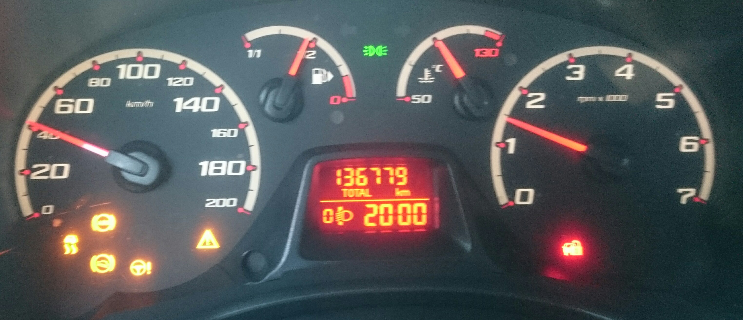

Здравейте колеги,
Малко отдавна е темата, но на мен сега ми се наложи. Имам Форд КА 2010г, 1.2 бензин, RU8 каквото и да значи това. Интересуват ме тези устройства и кабели за "домашна" диагностика които имаше споменати по рано тук за по 15-20$ от ebay. Снощи както си чаках на един светофар и изведнъж ми светхана де що има check лампи. Колата си работеше нормално, нито прекасваше нито нищо само сервото не работеше и уредите (както може да видите от снимките и двете са направени при работещ двигател). Спрях, запалих отново двигателя и нищо. Продължих и по едно време уредите започнаха да работят отново ей така в движение. След като се прибрах угасих и пак стартирах двигателя и хоп всичко си беше наред, без проблеми от само себе си. Понеже съм в Дания и дума не може да става да отида тук на майстор да поразгледа къде какво има, искам сам ако мога да си проверя поне каква е била причината и да видя грешката да знам евентуално какво да очаквам. Някой може ли да ме насочи към конкретно устройство просто искам да мога да виждам какви са грешките. Преди време ми беше светнала ламбда сондата и докато намеря къде да я закача и изчезна, но сега това, явно нещо има искам да разбера какво.

Снимки не се виждат.
На мен много ми прилича на проблем с изправителния блок на алтернатора или със самия алтернатор като цяло.
Намери си мултицет и замери какви напрежения дава на празен ход клемите на акумулатора със и без товар. Също замери и на изходите на алтернатора.
