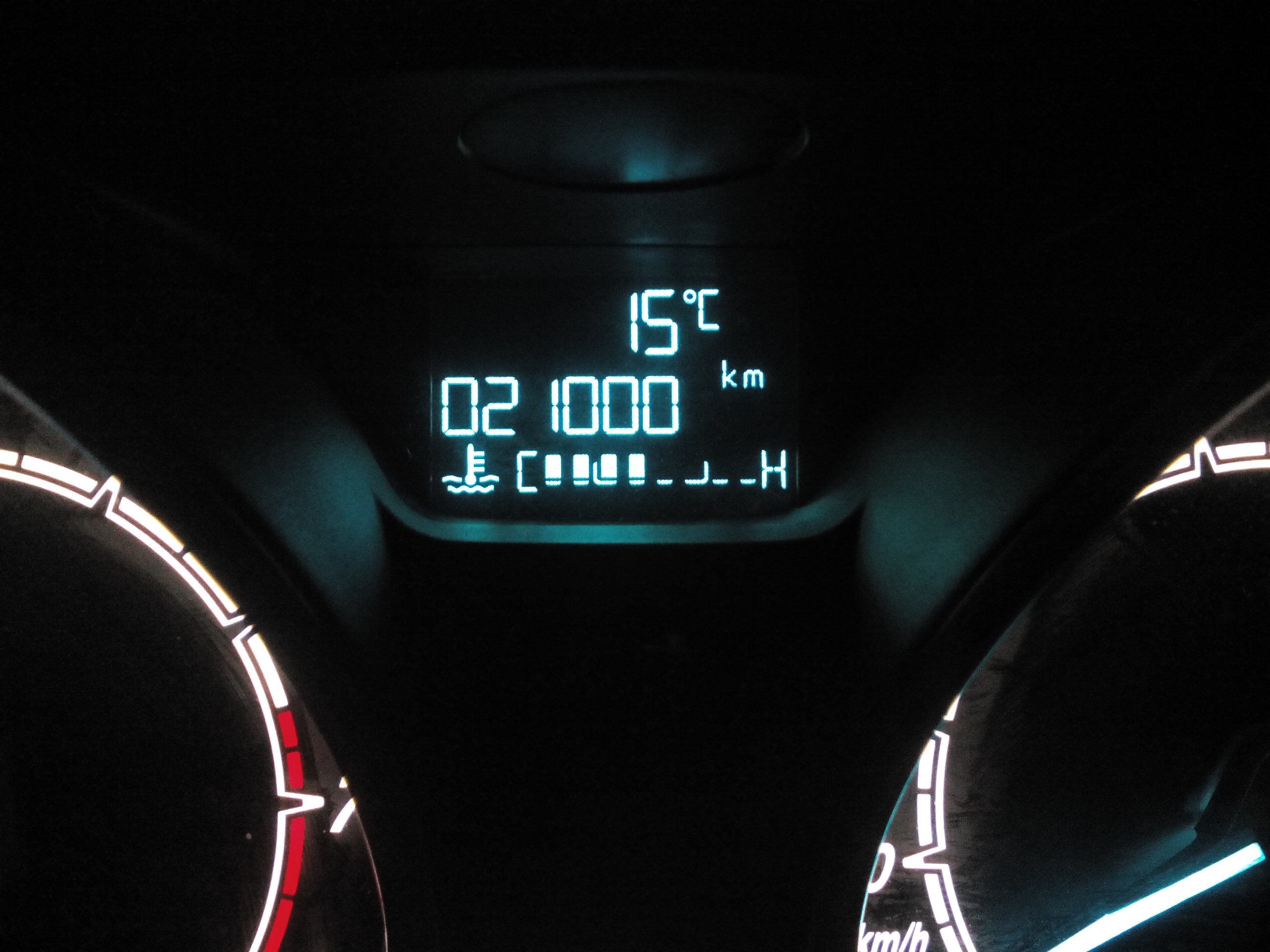

Ето как е при B-Max 2015.
C - Cold и H - Hot и четири чертички, които почти не носят полезна информация.
