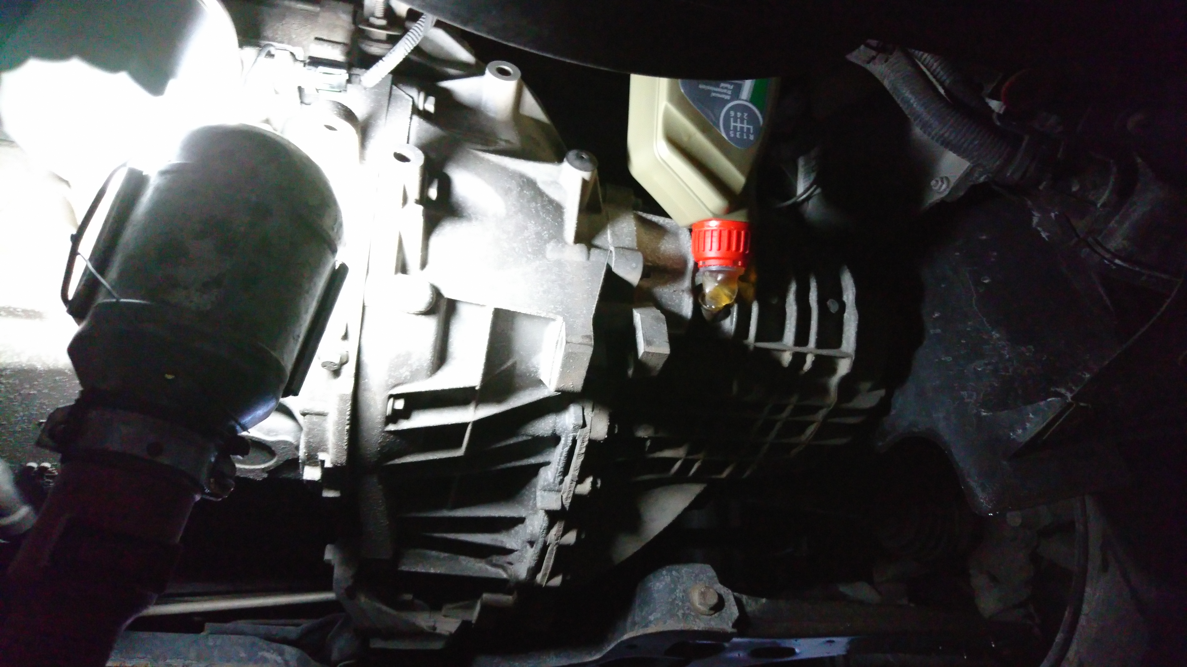

bizu
- Мнения: 108
- Регистриран: 13 фев 2008, 00:01
- Модел на автомобила: Ford C-Max 2009 2.0i 145Hp LPG
Re: Пръскалки на чистачки, смяна на масло ръчна скоростна кутия
Аз миналата седмица сменях маслото на ръчната скоросна кутия на моя C-MАХ и потвърждавам, че има две пробки: за източване и наливане. Взех си Castrol Syntrans Multivehicle 75W90 от maslata.bg. Честно казано не намирам разлика с преди смяната, може и старото масло да си е било ОК. Купих си 2 бутилки от по 1л, сипах ги и двете. Бутилките си имат гърловина и не са необходими разни маркучи за наливане.
