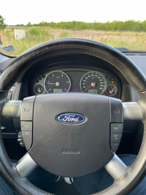

Мнение от Ради-1 » 12 юли 2022, 10:19
imitev написа:
09 юли 2022, 23:00
Скоростта ефективно я намалявам с бутона Cancel - изключва темпомата и двигателят минава в режим моторна спирачка. Когато реша, че искам пак да се върна към нормална скорост, натискам Reset и се ускорявам до последната зададена скорост (около 100 извънградско и 140-145 по магистралата).
Къде го този бутон cancel?

Мнение от imitev » 12 юли 2022, 10:49
По-горе пиша "мондеото ми" и визирам колата от подписа. :D
При теб би трябвало като натиснеш бутона Res да изключва временно темпомата, при повторно натискане на Res да се активира последната ползвана зададена скорост.
Четете ги тези ръководства! 8)
