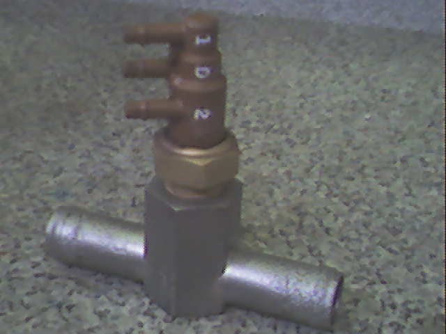

взех това нещо от една морга и ми се струва че трябва да го имам и на моя форд!?!
Това е някакъв клапан който реагира на температурата на охлаждащата течност,според мен се намира м/у водната помпа и парното.
Въпроса ми е какво свързва той?
Моля ако някой има подобно животно под капака си нека да ми даде някаква информация за него:)
Благодаря предварително!
буквата по средата е "D"
Когато е студено(това устройство) пуска вакуум от D към 1,а когато се стопли пуска вакуум от D към 2(обозначението на снимката).Що е туй?

Човека пита, изобщо някой да си е виждал под капака такова нещо, независимо какъв е Форда.момо23 написа:Моля ако някой има подобно животно под капака си нека да ми даде някаква информация за него:)
Пита човека какво е тва ?
момо23, това да не си си го "прибарл" докъто търсеха кутийката с луфтовете? Как така си се сдобил с джаджа която незнаеш за какво е.
Този клапан разпределя вакума към регулатора на предварението.
