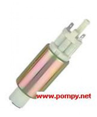

Мнение от soteto » 13 сеп 2007, 17:50
Всички сиери 1.6 моно са с тази помпа на снимката...
а този номер който ми даваш нищо не става от него...
дай бошов номер!
