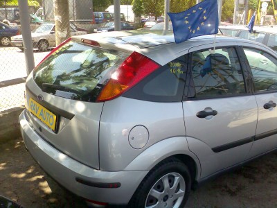

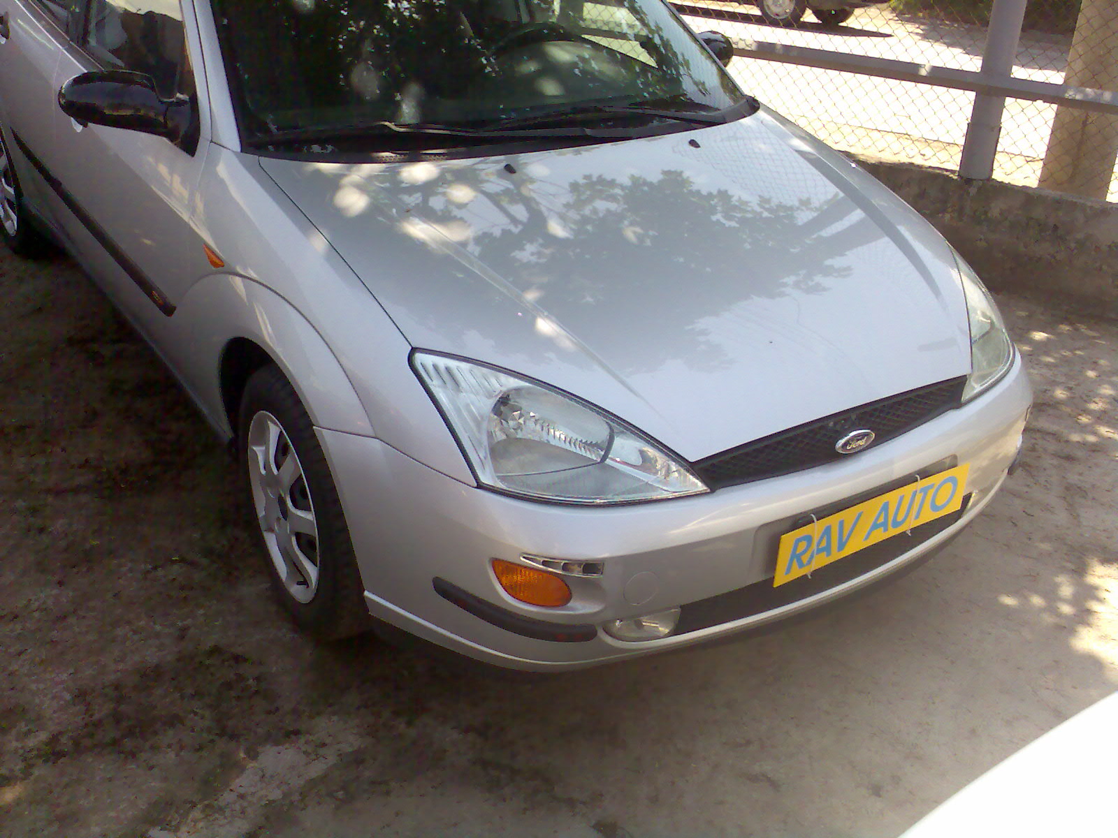

Здравейте,кажете си мнението за тоя фокусник!Цената му е 8000лв.Забележки видими:

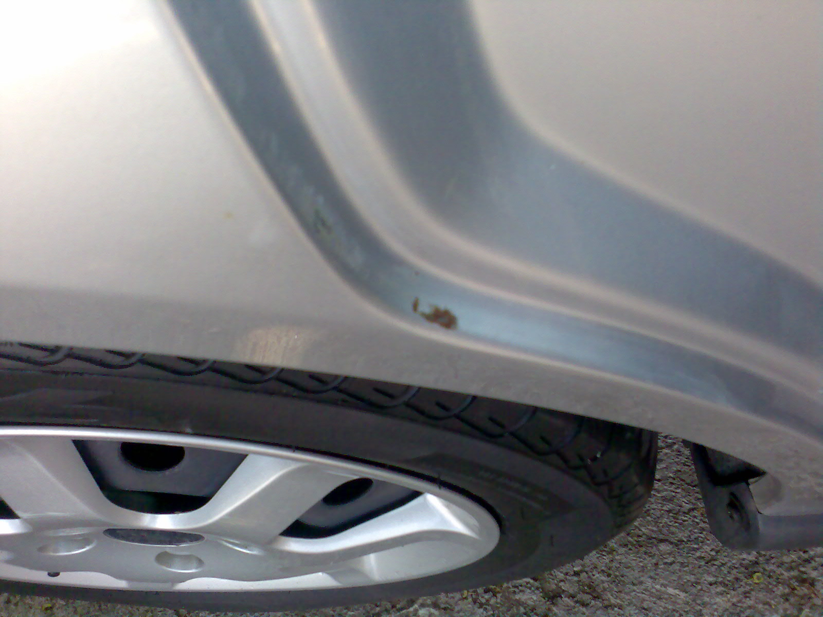

При десния халоген бронята е китосвана,на задния десен (пак) калник точно под врата има ръждичка(малка но я има),копчето на предното (пак дясно)дясно стъкло не работи(потънало е).Може ли всички тея неща от дясно да са в следствие на удар или пък е просто случайност.Салона е много запазен.

Ако не е удряна няма да е на пазара на тази цена. Важното е да е направена както трябва. Не мога да преценя по снимките със сигурност, но огледай добре задна дясна врата. Мисля че опира там където е ръждата, вследствие на което боята се е изстъргала и затова е ръждясала. Също така ми се струва че вратата е малко по-нагоре от нормалното (линиите не съвпадат). Ако се съгласят да я пробваш може да направиш следния тест: Накарай някой да кара колата на прав участък, а ти с друга карай отзад като гледаш дали предните и задните колела се движат в една следа. Ако се разминават( купето се движи настрани) значи купето е усукано от удара и не изправено, най добре не я вземай може да възникнат проблеми, като износване на гуми, дърпане на една страна или други неприятни неща.
Все пак последната дума е твоя, ти си виждал колата на живо.

добра е колицата и цената и е добра,не се мисли,отансяй я и добре дошъл в клуба.
Това петно отзад както каза Наско е триене от вратата,може да е увиснала от пантите,но това не значи,че обезателно е удряна.Просто с времето и вибрацийте се получават тези изменения.Нее фатално ще се повдигне малко,регулират се пантите.
