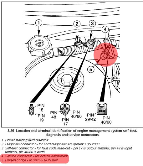

Mondeo18TDI96
Мнения: 554
Регистриран: 06 дек 2004, 11:51
Модел на автомобила: Mondeo 1.8TD (1996 ... в пенсия) & C4 1.6HDi(2009) & Avensis 2.0 D-4D (2010)

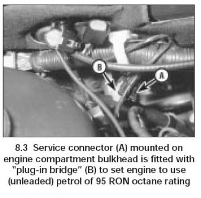

Мнение от Mondeo18TDI96 » 26 апр 2006, 12:57
на картинката е показано (някъде под резервоара за чистачките)
октан рег. Мондео 1993-2000 (бИнзин)
Мнение от Brock » 26 апр 2006, 13:00
Изпревари ме колега :lol:
Октанкоректора се намира от пасажерската страна в моторния отсек
Последна промяна от Brock на 26 апр 2006, 13:32, променено общо 1 път.

Благодаря на Mondeo18TDI96 и Brock ще я поразгледам тази "джаджа"

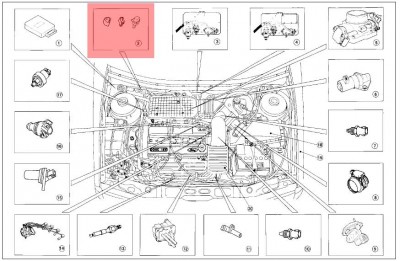

Мнение от Brock » 26 апр 2006, 16:29
mrdds написа:а дали ескортите го имат това нещо?Или само на Мондеото са го приложили.До сега не съм чувал да имам такова нещо,но в двиг.отсек има доста такива конектори,възможно е да го има и при ескорта.
Ами те двигателите на повечето коли го имат - просто потърси и ще видиш дали е там.

Мнение от Brock » 26 апр 2006, 17:02
mrdds написа:аз знам че има такива конектори,но те са 3,4 и незнам кои за какво е.Виждал съм ги,на един от тях даже сме включвали тестер за инжекциона.
Ти картинките по-горе не ги ли виждаш :shock:
Съмнявам се че ще сложат по-различни куплонзи на другите модели...
