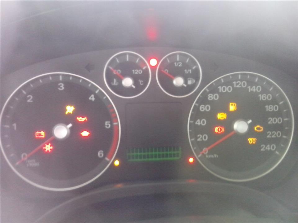

качил съм снимка на примерно табло. Лампата, която ме интересува, се намира м/у екрана на борд компа и спидометъра (точно до 0-та). От другата страна до обороромера е оранжева лампа (до 8-та). Когато колата се подаде на контакт, светват всички лампи, чек-а минава, всичко гасне, само тази червената остава да свети постоянно. Защо и какво показва ? В книжки и други мануали нищо не пише ...

Тази лампа свети обикновенно заедно с чек енджин-а или някоя друга аварийна (масло, абс...). Провери дали всички лампи са си на мястото, да не е махната някоя.
Ето едно видео на моя C-Max. Бях го правил с друга цел, но ясно се вижда как трябва да бъде.

Milcho написа:Тази лампа свети обикновенно заедно с чек енджин-а или някоя друга аварийна (масло, абс...). Провери дали всички лампи са си на мястото, да не е махната някоя.
Focus C-Max dashboard test
как се прави този дашборд тест ?
иначе гледах за лампи, уж всички светят, после гаснат, ама няма как да съм сигурен дали не е махната някоя, не познавам фордовските табла толкова добре ... иначе ако има опасност да е нещо по двигателя го зарязваме, просто не ми беше ясно какво е, щото може и от отворена врата да е, а може и от нещо много по-сериозно, та ... егати универсалната лампа. Днес ще мина да го огледам по-добре от към лампи, даже и едно видео ще му прасна да кажете дали верно не липсва някоя лампа.
тази си е там и гасне, освен ако форда няма друга лампа за целта ...

ходих, палих, лампата вече гасне :) или предният път не сме затворили нещо или де да знам ... ама сега работеше
прикачих и снимка на лампите, които са налични
