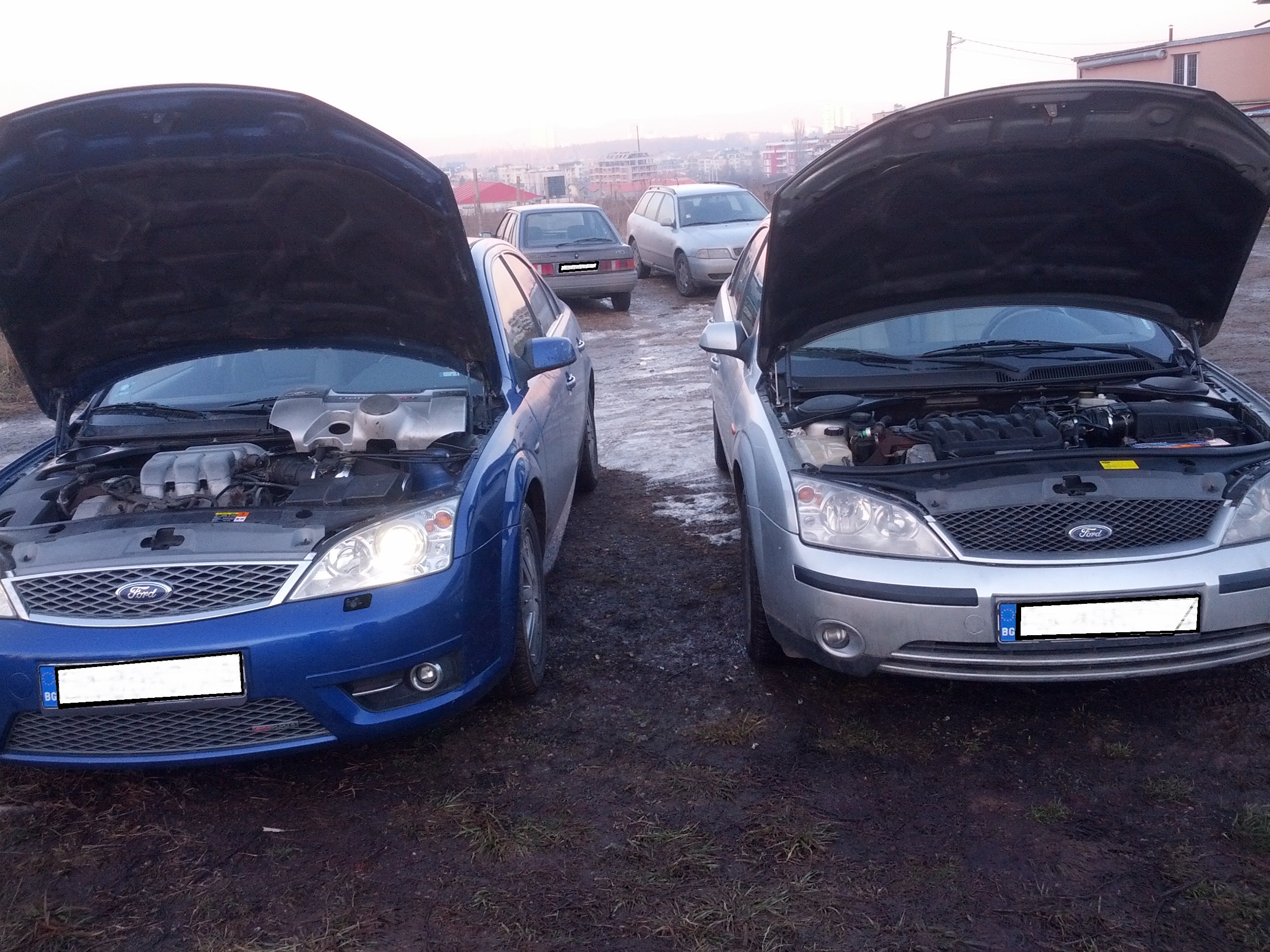

- ivan_racing
- Мнения: 677
Ford Focus mk1 1.8 бензин
Re: ford mondeo 2.5 v6 и ford mondeo st200
Турбо, та турбо. Това не става ей така с вълшебната пръчка. Ако се направи както трябва, ще излезе пари като още едно такова мондео.
Спортен филтър не си струва парите, понеже освен звукова разлика друга не ще има.
Това, че атмосферния тунинг няма смисъл, са глупости.
Дросела на Ст220 е доста по-голям от на 2.5 V6, дали може да се сложи трябва да се провери, понеже формата на колекторите е доста различна и е възможно на 2.5 да няма достатъчна дупка колектора за СТ дросел. Иначе дросела ако стане, ще има доста положителен ефект.
Ето ги СТ220 и В6 2.5

- ivan_racing
- Мнения: 677
Ако смениш дросела и няма никаква разлика, то е защото не си усещаш колата. Разлика дори 2мм в дросела се усеща. За закрепването е въпрос на разглеждане. Защото при зетеците никакви жила не се променят.
Ако нямаше резултат от по-голям дросел, то защо хората слагат многодроселни версии, като не дава никаква разлика
По темата:
Ако имате варинт да свалите двата дросела и да огледате, дали от СТ220 ще стане е най-добре. Ако става слагате и ще има ефект, дори без да се сменя колектора.
