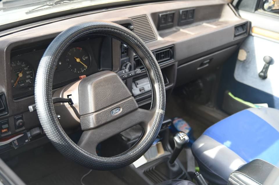

След една седмица в будна кома колата е отново в движение. Заради заваряване на задните греди преди време беше оголен един кабел на пода под седалката, направил късо и поизпържил инсталацията при бобината. Това заради една дълга история с дивашко рязане на кабелите за светлината за задния ход и неизвестно още какво, което ме принуди да взимам ток и да прекарвам други кабели. Наскоро намерих оригиналните и премахнах допълнителните, но щетите вече са били налице. Накрая основната контактна букса под волана миналата седмица сдаде багажа. Тази събота се въоръжих с необходимото и се заех с премахване на повредените кабели и връзки (общо 5 връзки и 1 м кабел, вкл. половин метър кабел прерязан накрая, който дори не знам къде отива по принцип). Следва запояване на новите връзки при бобината и под волана. Резултат - измереното напрежение на запален двигател по уреда след ключа се повиши с 0.4 волта. Успях да си прибера колата на самоход 200 км без проблеми, освен че накрая карбуратора успя да се продуха и започна да гасне по светофарите заради бедна смес

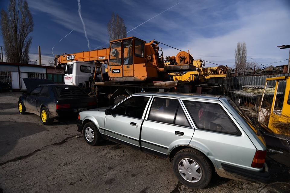

Ехаа не съм писал от сума време тук!
То няма и как да е иначе, защото от 2015 г. до сега ми се случи какво ли не. Комбито ми отесня, една година стоя пред блока но накрая почнаха да го чупят и се принудих да го дам за отговорно пазене. Машината не е спирана от движение, пали и върви. Може и да я изкарам по някой повод но засега не се намира възможност.
Благодарности на Румбата за поддръжката и съхранението!

Много е хубава колата колега, но защо вече не я караш. Такава кола, бива ли да стои по паркинги

Мерси.
По принцип не е редно да стои така, но семейството има приоритет. Иначе - през 2015 г. на няколко пъти ме остави, главно заради скапан акумулатор и претоварване в елсистемата (проблемът описан по-нагоре). Автоматичният смукач също беше мъчен за поддържане поради амортизация, та накрая го смених с друг но от многократно развиване и завиване резбите на карбуратора бяха заминали. Това до голяма степен реши въпроса. Ако се кара само в града - ОК, но ми трябва нещо което да може да излезе на 1000 километра и да пристигне без проблеми.
