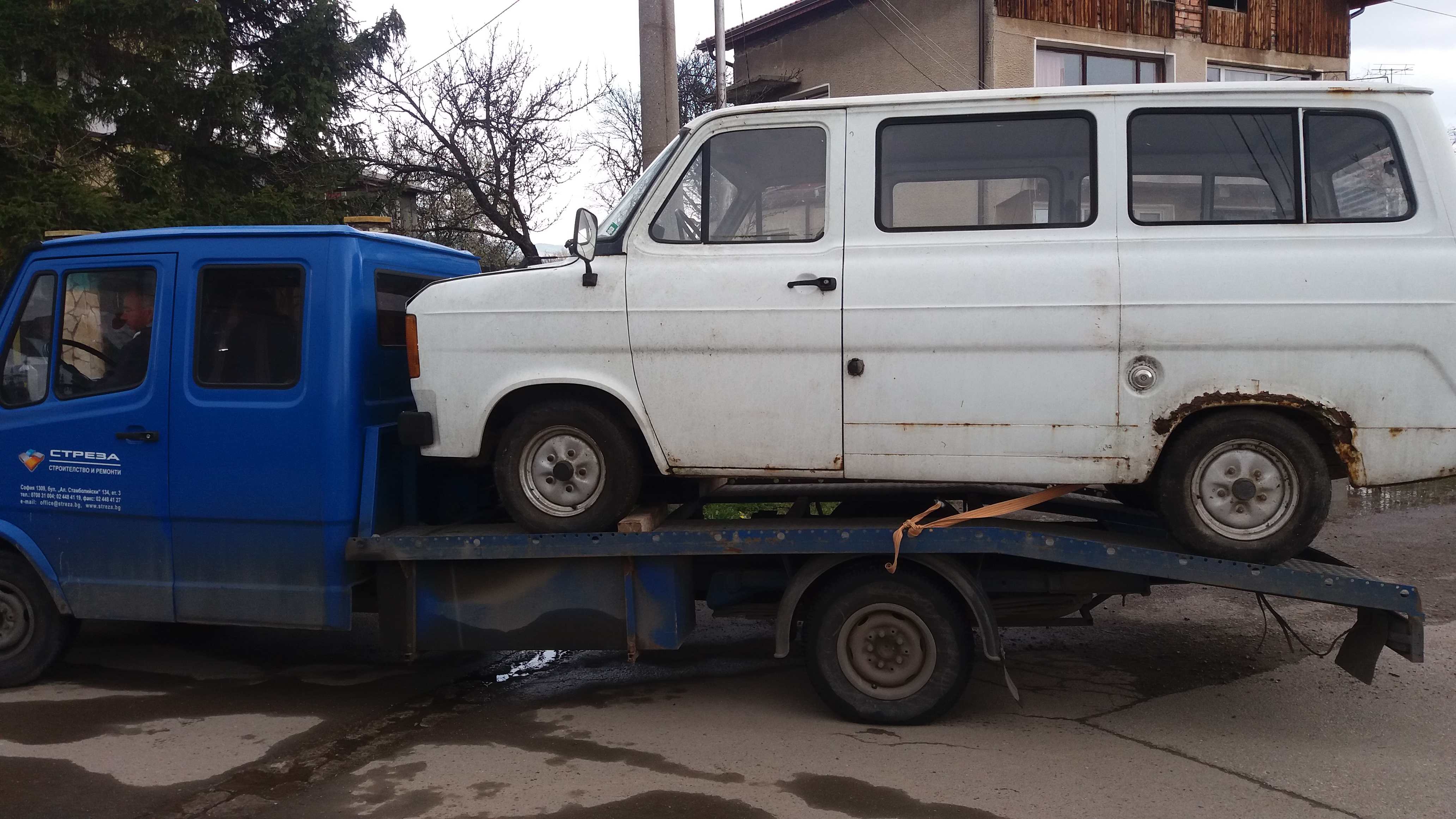

РЕТРО ,предполагам е темата в която да споделя ? Здравейте ( фенове ) тез,дни се сдобих с една мечта ( от скоро ) да имам БУС от марката : ФОРД , и след преглед на предлагането . Реших - ще е транзит МК2 ( понеже съм хиппи,металист, моторист :) ) ми се стори че това е което ми тряябва , и най вече мога да си позволя . Е: ето го и него :[attachment=2]20160327_165634.jpg[/attachment][attachment=1]20160327_154611.jpg[/attachment][attachment=0]20160327_154626.jpg[/attachment] Така , сега предстои реставрация , или поне частична :)Ще се радвам ако удряте по едно рамо със съвети , и линкове от време на време . Мечтана пускова дата 30. 09. 2016 свързано е с юбилей 50 г. НАЗДРАВЕ !!!

Колеги спешно ми трябва съвет . Делко от кой по нов модел пасва на мк2 1.6 бензин ?

Това 1.6 ОНС се слага на всичко що е Форд до 93г. Та на въпроса, делко с чукче от по-старите Транзити, Сиери, Гранади, Каприта и тн. По- добрия вариянт е Делко с датчик на Хол или имаше друго име, с комутатор, така мотора ти става с електранно запалване. Делкото и комутатора се взимат от Сиера с такова запалване и само се сменят със старото делко. Връзва се супер просто и бързо и е най-добрия начин да си решиш проблема с делкото и елиминиране на чукчета и кондензатори. Аз на нашия Таунус съм го направил отдавна и резултата е много добър. Сменя се и бобината с такава от електронно запалвате т.е. взимаш Сиеровата.

Благодаря колеги ! Делко взех за същия модел ,зацепено е , и чух двигателя . Колкото и да е странно на газ,и бенз. се форсира мн. добре . На дневен ред е кърпенето . До сега 10 мегапартс които предлагат вежди ги нямат HELP :) Между другото взех по добър пистолет за пясъкоструй , и го почвам smiley-transport03
