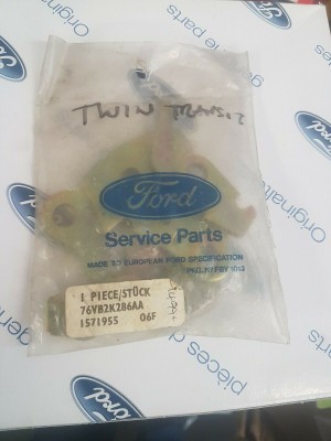

Здравейте, колеги! Търся за старото Фордче (Транзит мк2) механизма за регулиране на челюстите на задните спирачки. Засега никъде не мога да ги намеря, някой може ли да помогне? Номера на оригиналната част е: 1571955, Ref N: 76VB2K286AA

Тези в Ибей ги гледах, нсистина са на безумна цена. Мисълта ми беше дали може да се намери в България, или от Турция например, знам, че там са ги произвеждали тези бусчета, а и предполагам цената им ще е по-приемлива.

Така... ето малко отчет за развитието на нещата с моето Фордче. Относно проблемът със спирачките. Въпросните зъбчати тресчотки, които не можех да намеря, ми ги изрязаха на лазер. Сега ходът на педала на спирачката пак е относително голям, но поне ръчната държи добре.
