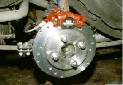

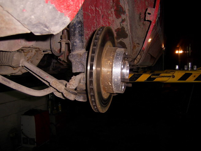

Ето малко снимки на това което съм направил : *00117*

Браво Яска! Ако има нещо, което трябва да се подобри в 1 Капри това са спирачките...Аз лично мисля да слагам дискове отзад на 2.8ицата, защото дори и с оригиналните вентилирани предни дискове пак спира като колело... *00200*
yassimoto
Мнения: 445
Мнение от yassimoto » 24 фев 2007, 20:40
Аз незнам колко са големи оригиналните дискове на твоето , ама доколкото помня ти беше със 13 джанти , а тези дискове който сложих аз са 283мм. от СИЕРА и апарати от МОНДЕО . По принцип аз също ще слагам дискове и отзад който пак ще са от СИЕРА . Ако имаш друга идея казвай . *00106*

Е добре де а как стой въпроса с ръчната? Защото аз Много искам дискови спирачки.. ама май само най -елитните сиери кослърт имат тая екстра...Дайте жокер :P

Доколкото съм гледал по моргите доста СИЕРИ след 88г. са със дискове отзад . *00147*
А така ще изглежда КАПРИто отзад след моята намеса .

изглежда мноо добре.. ама въпроса ми е следния.. ти ли прави дупките на дисковете.. Защото ако е така .. може да се получи дизбаланс .. иначе е СУПЕР!
