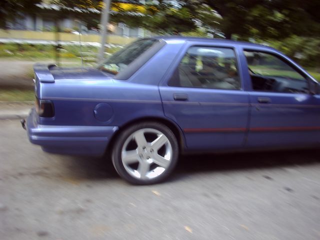

Моите са от ауди, но мисля че 90 и стоят мн. добре, ито тука можеш да я разгледаш http://clubford.org/forum/viewtopic.php ... 3%E5%ED%E8, но да ти кажа отпред са ми 195/50/15 а отзад 195/60/15. Тези отпред пасват на косъм по широчина, така че ако вземаш нещо, първо пробвай. Ако става въпрос те от повечето пежа стават също. Аз веднъж сложих едни 17" от пежо 307. Въпроса е до проба.

Ето снимка с тези джанти

ее с тия от пежо сиерата излежда уникална :shock: на ауди и пежо обаче не беше ли по-голям централния отвор? ако е така ще ти трябват и втулки да си купиш допълнително 8) и все пак това не е малка покупка, така че като си харесаш джанти задължително ги пробвай на твоята кола, все ще намериш малко време
