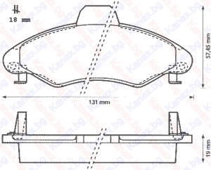

Здравейте колеги! Имам следният проблем.. Смених на Ескорта предните дискове и накладките (старите дискове вече се бяха износили и наклдките силно тракаха), но след смяната проблема си остана :cry: Когато колата е в движение мина ли през неравност и се чува удар желязо в желязо, като се натискат спирачките проблема изчезва. Дисковете ги сменяхме с мой приятел автотенекеджия.. Четох по форумите за този проблем , но не намерих конкретно решение. Забелязах че въпросните накладки не ги държи нищо освен че си влизат в прорезите за тях (може и да не се изразявам правилно). Има една скоба която държи едната, но тя не опира в накладката, има ли вероятност цилиндъра да не уплатнява достатъчно накладките към диска? Абре въпроси много и търся съвети..Колата е Ескорт 1997 1,8 ТДИ Пишете, а като намеря решение и ми пуснат нета в нас ще разказвам.

Има една тенекийка, която се слага в прозорчето на спирачния апарат.Тя служи за това да притиска леко накладките в леглата им.На пръв поглед изглежда ненужна.Провери на мястото ли си е.

Ако говориш за тенекийката под формата на буквата 'Г' там е, но не притиска накладките - има луфт между тях и въпросната ламаринка, на други Фордове гледам че има кругла ламаринка(пружинка) между цилиндъра и вътрешната накладка. Може ли леглата на накладките да са се разбили? Или цялата лапа по някъкъв начин да не е регулирана добре. Колко луфт трябва да има между цилиндъра и задната накладка?

Колеги въпросът е решен! Значи въпросните накладки трябва задължително да са с пружинки като тези по долу, а не същите без пружини, защото освен че ще ви "тракат" ще имате проблем и при връщането им в магазина! Безаварийно и със здраве!
Накладки с пружинки!
Накладки БЕЗ пружинки!
