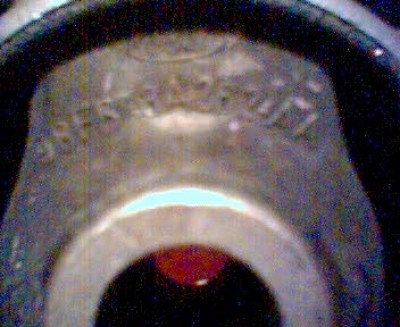

Доло ще окача снимка на надписа на този които върнах дано се вижда нещо. Струваше 24 лв. а този които сложих 16 и некви стинки.

Тампоните Paci, явно са били менте независимо по-високата им цена!!!
След двугодишен всекидневен престой при мои приятели, които имат стенд за регулиране на преден/заден мост разбрах истината за тампоните. Хората ремонтират само ходова част от доста време и са наясно с тънкостите!
Хватката е в "ябълката" на тампона! Може да не сте забелязали изобщо, но в тампона има ябълковидно удебеление (виж приложената картинка). Опитал съм се за изобразя надлъжен разрез на тампон за носач на Ескорт. Колкото е по-голяма "ябълката" толкова е по-здрав тампона. Защо? Направете си изводите сами :)
Мога да спомена, че има тампони, които изобщо нямат упомената "ябълка"!!! Направо едно тръбичка в средата и толкоз.
Затова гледайте какво купувате!
