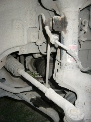

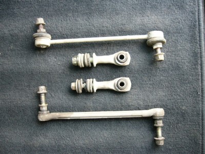

Вчера направих ремонта!
Задните биалетки бяха с такъв луфт, че втулките подскачаха свободно в леглата си, а хоризонталната щанга бе оставила видими белези на местата където се е удряла в метала.
Отпред се оказа, че старите биалетки са от два различни производителя.
От ляво е японско производство. гумените маншони бяха здрави, шарнирите са много хлабави и при разклащане не се усеща хлабина. От дясно бе много зле - биалетката на вид бе същата като тази, която бях приготвил за смяна. На единия маншон имаше цепка - около 3мм. и шарнита там така се бе разбил, че се чудя как не е излязал. Другия маншон бе видимо здрав но шарнира също бе с луфт, който се усеща.
При ремона се наложи да демонтирам предните гуми, защото долните гаики са на такова място, че трябва да съм човека каучук.
На всичко от горе се наложи да се държи контра с гаечен ключ 14 за старите и 15 за новите, като и двата да не са много дълги заради долните гайки.
Проблема го реших с импровизации, просто нямах под ръка 14.
Направил съм и снимки но ще ги кача по късно за да им пипна размера .

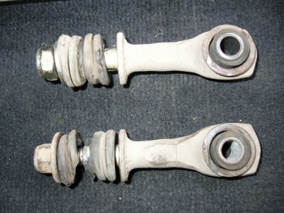

EDIT: При смяната трябва да се внимава как се слага гуменият тампон за носача и после при стягането да се внимава да не се изметне на една страна.Моите явно като съм ги стягал са се изметнали и ето сега няма и 2 месеца(днес е 19.11) от смяната и тампоните се бяха разкъсали точно както се вижда горе на снимките и задницата пак се разхлопа.Сега подмених само тампоните като внимавах този път да си легнат точно на леглата и много по-внимателно ги стегнах
