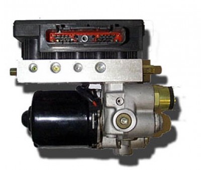

Някой може ли да ми каже къде се намира блока за управление на АБС на форд скорпио 1992г. и как да достигна до него.
Мнение от Brock » 18 окт 2006, 14:46
Не съм много сигурен дали и при тебе е така, но при модел 95 година е върху самата помпа на АБС-а. Виж снимката по-долу.

Мнение от r.mihaylov » 19 окт 2006, 09:44
По схемите е показан вътре в купето, под жабката.Но не ми е ясно какво трябва да се демонтира за да стигна до него.
Мнение от nikolovvd » 19 окт 2006, 10:34
Отваряш жапката и отгоре има капаче (на тавана на жапката).

Мнение от r.mihaylov » 19 окт 2006, 11:23
При мен там има само предпазители, а самия блок не го виждам
