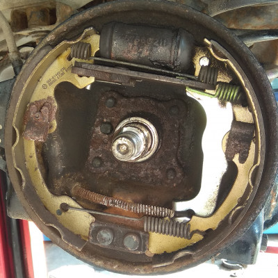

Явно съм пропуснал да отбележа, че накладките в барабаните бяха сменени. Ръчната беше наред, но забелязвам, че от известно време за да държи, трябва да дръпна лоста докрай. Като махнах маншона видях, че планката на гайката все още е там. Има ли начин културно да я махна за да направя описаната процедура?

И аз има проблем с ръчната спирачките държат а ръчната я няма в понеделника свалих барабана да видя каква е хавата защото накладките са нови на около 20к също и спирачните цилиндри и маркучи са нови. Това което установих накладките са ок и механизма за натягане работи и не е клеясал проблема е май в жилото защото бялата планка не мога да върна обратно и май ще трябва да го сменям жилата а ръчната я ползвам често. Иначе механизмите се настройват лесно пъхаш една отвертка между зъбното колело и полумесца и го буташ на вътре в посока на главината като в това положение барабаните трябва да са събрани плътно може и с ръка да ги притиснеш към буталото. Слагаш барабана палиш колата и натискаш спирачката и ще чуеш щракания от механизма тази процедура се прави едновременно и на двете колелета.

Накладките ти изглеждат добре, а жилата и аз ще ги сменям. Цилиндърчето мисля, че не тече, а е омазано с нещо защото нямам загуба на течност. Ръждивите планки на накладките може би също ще ги сменя

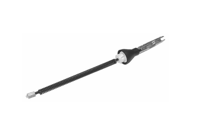

Тази седмица ще мина да видя за жилата иначе само поръчах щипките дето държат жилата пластмасовите два броя за 9,90 кинта има ги само в МП Моите са счупени и жилата жилата висят леко на долу.

Тези пластмасови щипки къде стоят? Иначе това е задното жило, става отляво и отдясно. 15-тина лв е
