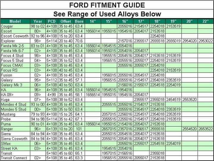

Според тази информация на фиеста 5 стават само джанти с ЕТ от 35 до 45, но аз съм сигурен, че има фиести със заводски джанти с ЕТ 52.5. Наскоро търсих и ми предлагаха такива.
Тук има калкулатор, с който може да провериш, но аз бих сложил каквито препоръчва производителя
https://www.primex-bg.com/polezno/kalkulator-za-gumi
Пс - Аз проверявам тук:
https://www.wheel-size.com/size/ford/fi ... ci-eudm-89
И според тях няма проблем Изображение

Таблицата я видях но на фокус и фиеста с 4 болта са ед накви ет 35-45, само тези с 5 болта са с ет 52,5. А джантите които съм харесала са свалени от фокус и са с 4 болта но с ет 52,5 а според таблицата такива джанти за фокус няма. Затова немога да реша какво да направя.

Аз съм карал фокус с три различни комплекта с Ет 52.5 и няма проблем. Таблицата на колегата не е актуална

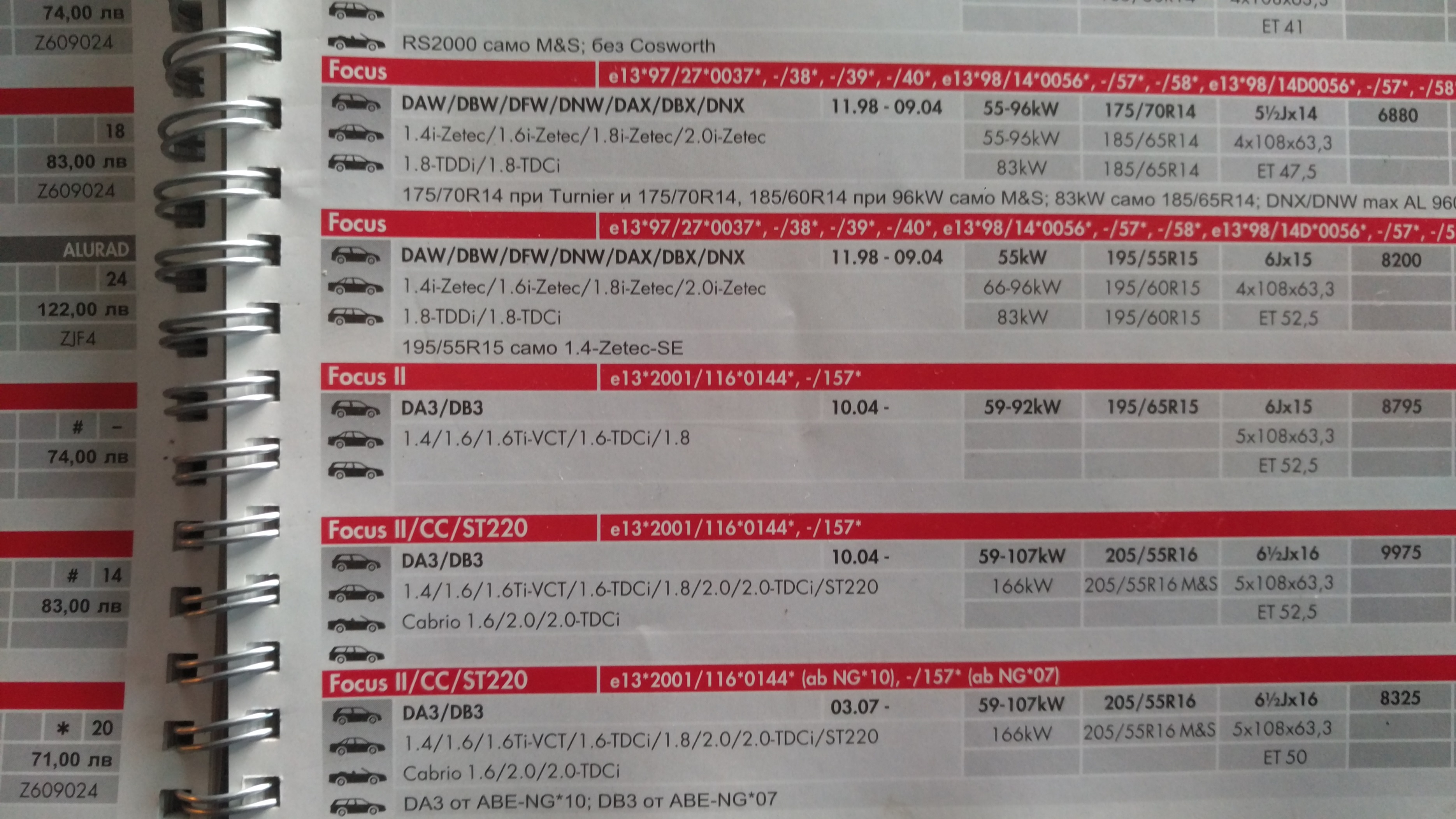

Таблицата не е особено точна. Специално за Фокус преснимах каталог за джанти, ползван от гумаджии. Като гледам какви свалям от колите като оригинални джанти, този се припокрива точно.
[attachment=0]Djanti FocusA.jpg[/attachment

Дори това не съвпада с джантите които купих те са форд фокус 1генерация и са 16 цола 4х108 ет 52,5 , 6j. Моята кола е фиеста 2006г. купена от магазина с 16цола лети джанти и гуми 195/45/16. В момента на тези има гуми 195/50/16 и колата се държи много добре на пътя. Утре ще монтирам две гуми на купените джанти и ако всичко е наред ще направя и другите две.

Тази снимка, която качих за Фокус 1 няма дадени 16.
Но Ради-1 е качил сайт, който е точен според мен по сравнения и има версиите.
Примерно 2,0 130 к.с. : https://www.wheel-size.com/size/ford/fo ... c-usdm-130
Поздрави.
