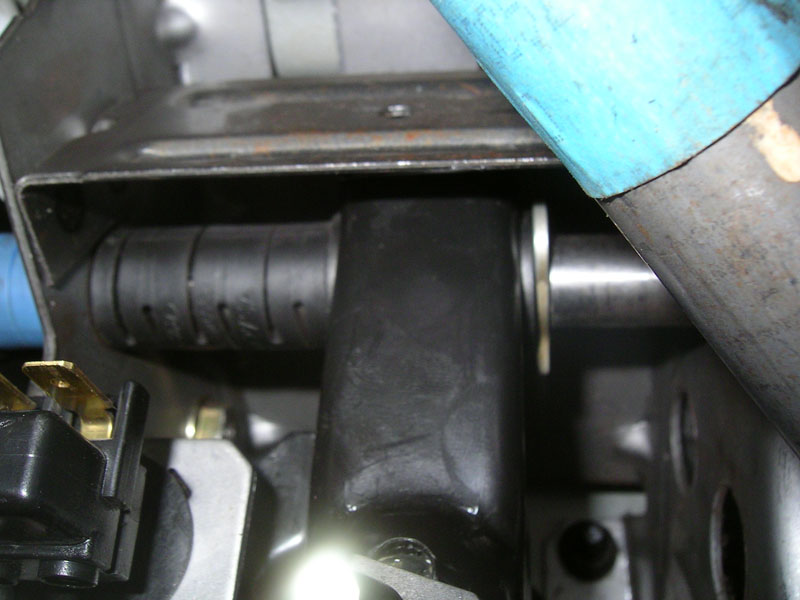

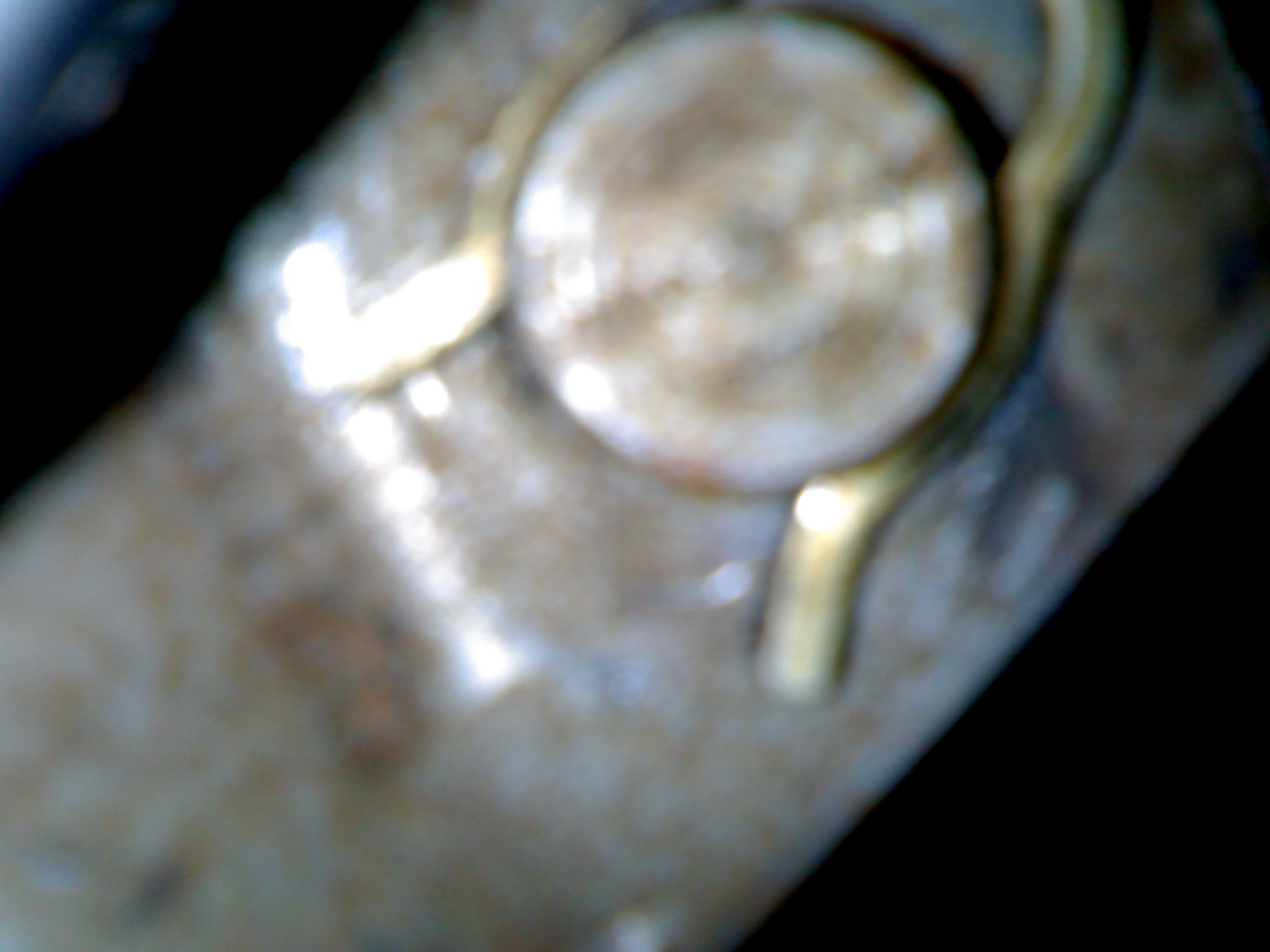

Преди около месец ми сменяха съединителя и при тази процедура сваляха и педала. При mkVII (сигурно не само) съединителят и спирачката са на една ос. Та, вчера както си карах по магистралата се наложи рязко набиване на спирачка (зад един завой имаше катастрофа, задръстване) и явно заради това (ама и не само) оста, на която са закачени двата педала се откачи от страната на спирачката. Успях да си спра, пак я закачих, но... не намерих никакъв механизъм да залостя оста, че да няма начин да се извади пак. Някой знае ли как се застопорява?

от страната на съединителя не може да се извади, а от страната на спирачката няма дупки, нищо. Просто е отрязана една малка дъга, ама това какво ми помага... Всъщност на оста, някъде по средата (по-скоро от страната на спирачката, не знам къде точно се пада като се сглоби) има един "прорязън" участък, верятно там се слага някаква скоба... или де да знам
