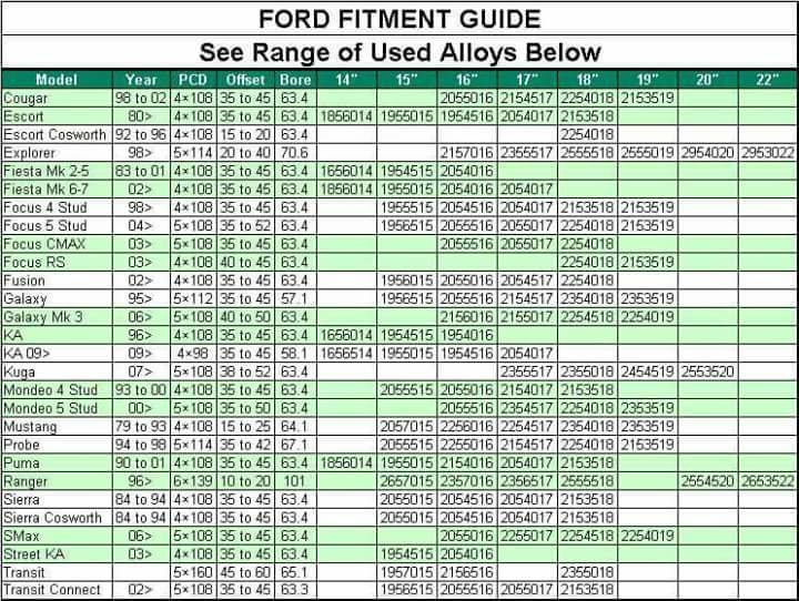

15 цола джанти 5* 108 а централния отвор . Или или по точно данните на 15 цола лети джанти може ли ?

какъв е точния размер на 15 джанти, т.е. центр.отвор, офсет и т.н.?Трябва ми, за да знам какво да търся.
Благодаря предварително!

Привет колега,джантата трябва да е 5х108,централен отвор 63,3 или по-голям (за по-големи се слагат втулки),препоръчително е ширината да е 6инча (j6) офсета 50.надявам се да съм бил полезен.

Ради-1 беше качил един сайт, който сравних с гумаджийския каталог, дето имам. Припокриват се.
https://www.wheel-size.com/size/ford/focus/2010/
