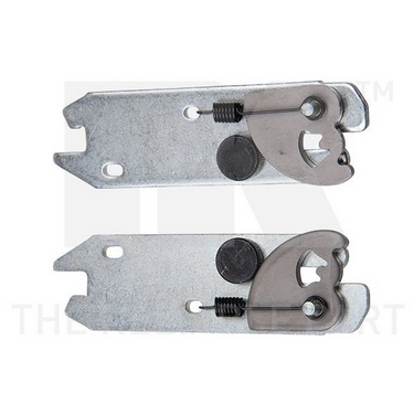

Саморегулират се само при барабаните там има такъв механизъм при дисковите няма. И аз имах един такъв момент ръчната не държеше при нови жила накладки и спирачни цилиндри беше се счупила една щипка която държеше жилата и жилото беше заело друга траектория. Щом сложиш щипката жилото се изпъна и се оправиха.

Така е при мене ако не регулирам тези пластини и не ги прибера няма ръчна!

aspasia написа:
04 фев 2024, 16:58
fordmaniac написа:
04 фев 2024, 16:31
aspasia написа:
04 фев 2024, 13:47
Това сериозно ли си го приказваш или знаеш устройството на механизма???
А какво беше за дисковите механизми???
