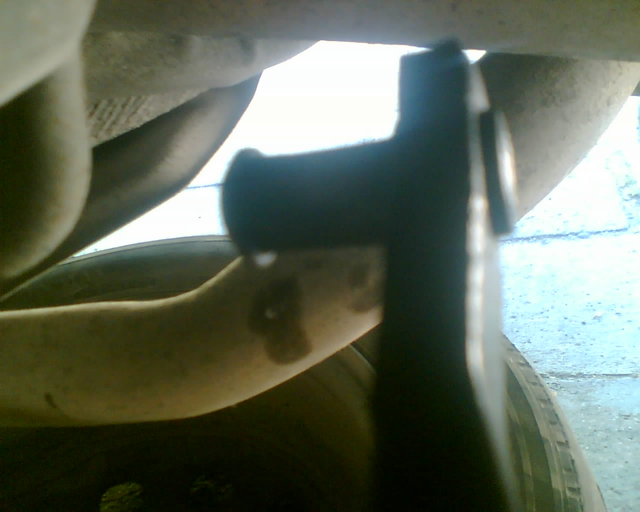

Pic Смяна биалети,накрайници,тампони на стаб. щанга,накладки
aaleks
- Мнения: 1004
Ако някой има интерес мога да му ги пратя в оригинален размер и още снимки.

точно така се прави!Аз скоро сменях на моя ескорт тамтоните на носачите и на стабилизиращата щанга.С тази разлика че ми се наложи до всичко това да стигам сам
не знаех за този форум и съответно бая псуване падна
но пък си струваше гърбенето - тропането изчезна
Най горещо препоръчвам на всички колеги фордаджии сменявайте целия носач комплект с тампоните и шарнира, малко е по-скъпо,но иначе е голяма мъка особено с малките тампони! И все пак за ентусиастите съм направил снимки и скоро ще ги кача с обяснение

Реших да сменям задни биалетки, купих ги и започнах да ги слагам обаче голям проблем не мога да закача горния край на биалетката към щангата. Гледам на снимките са с болт и гайка а при мен не е така. На щангата има нещо като ос, която в края през който трябва да влезне биалетката има борд, който е по широк от самата ос и през него трябва да прескочи тампона. Има ли някакъв чалъм, че големи мъки и не мога да я вкарам.
