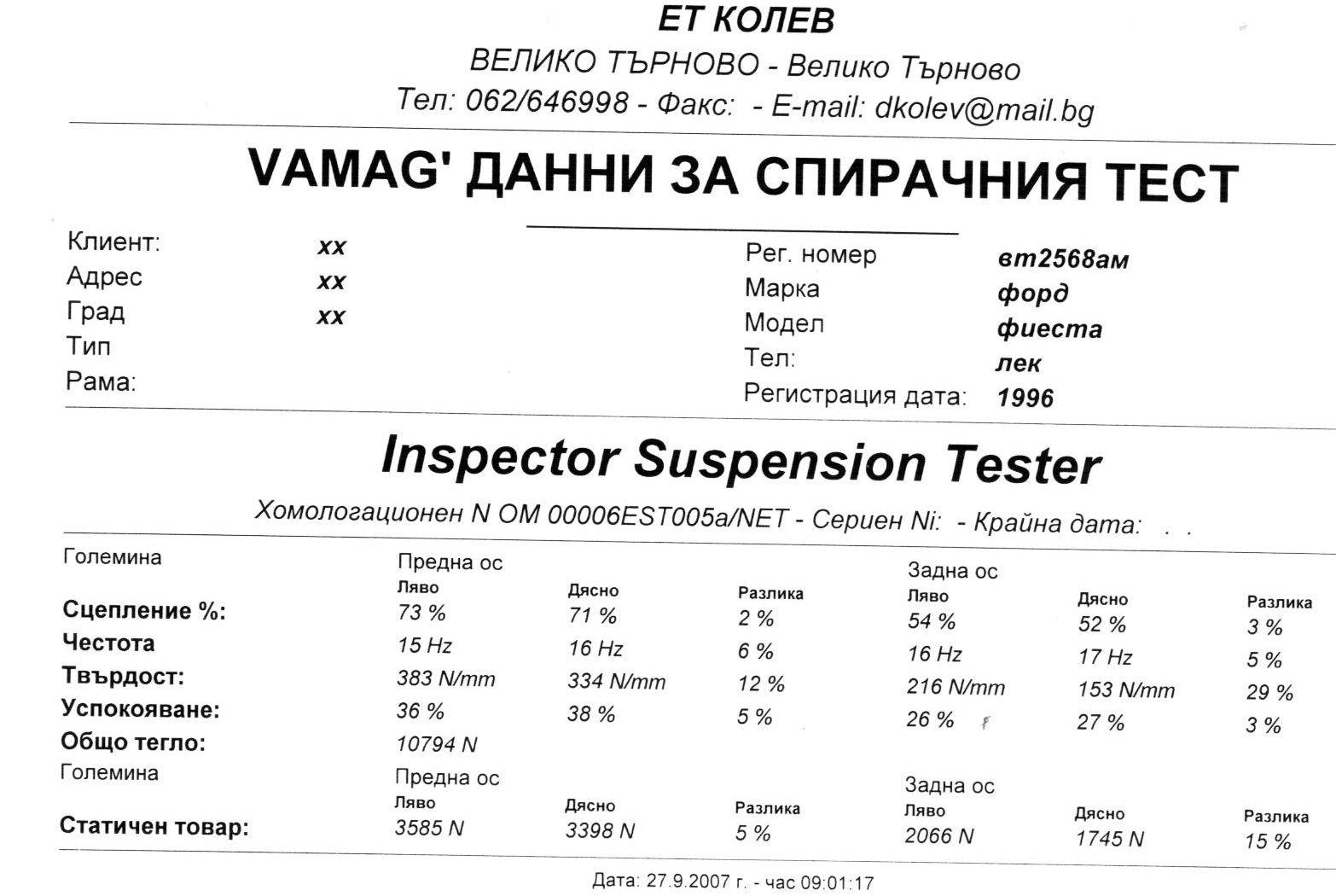

Ходих при един квартален майстор понеже ми тропа нещо предницата. Освен биалетките които били за смяна той ми каза, че и амортисьорите били за смяна. Освен това като хванеш единия амортисьор отгоре където е захванат към купето и се заклати колата се усеща едно чукане. Това чукане не е ли от някакъв лагер или тампон там? Може ли да се смени само той ?
След това проучих къде има стенд за тест на амортисьори и отидох там. Хората ми се сториха че много не му разбират ама в крайна сметка ми дадоха разпечатка и ми казаха да си оправя другите неща по предницата и да си карам с тези амортисьори.
Та прилагам ви разпечатката ако някой може да я разчете - кое какво значи.
П.С. Преди време съм карал служебен Москвич Алеко със изпуснали амортисьори. Ами той се клатеше като лодка и в завоите се влизаша само с много ниска скорост. А мойта сега се държи не по зле в завоите от служебното Поло 95г. Освен това няма омасляване по амортисьорите ми.

:lol: това само някой по-запознат може да каже, тия данни поне аз не ги разбирам, но щом така са ти казали... принципно ако е добър сервиза и може да им се има доверие няма защо да ги сменяш (щом така са ти казали). иначе ако ти се пилеят пари винаги е добре да си купиш нови :)

колеги кво не разбирате от разпечатката то си пише за амортисьорите че предните щом са над 50процента а те са 70 и няколко то и нямат голяма разлика в деиствието могат да се карат още но задните са с малак процент на ефективност това значи че са за смяна при първа възможност аз сменях задните преди месец и ги зех от (евро 07) за 59лв броят има подробност за смяната и че долните болтовете често не могат да се развият и ходих да ми ги нагреят с оксижен та се развиха а за лагера-томпон или лагера на макферсона се сменя само тои и мисля че го мярках по 25лв за брои а и имаш голяма разлика в натоварването на задната ос виж дали можеш да уравновесиш товара отзад товае

Като тествах моите в МП, ми казаха че ако покаже над 50 % стават още за каране. Под 50 % - трябва вече да мислиш за смяна. Обаче два по два трябва да са с близки показатели.
Според мен можеш да почнеш да събираш пари и напролет да смениш задните.

Аз знам, че границата е 75%
Ако му се дават пак 10 лв. да мине пак може да пробва да седне в багажника по време на теста и гаранция задните ще покажат по-добри резултати.
На МП разпечатката е много по проста.
Кога тестваха моите и казаха, че са за смяна.
Хуу сменихме но се върнах с оплаквания и верно показаха почти същите резултати.
Дам ама кочината се държи по-добре след смяната.
Тестваха ги 100 пъти и като седна единия от приемчиците в багажника и резултатите влязоха в зеленото.
Добре ми е кочината ама аз само мрънкам.

Благодаря на всички за отговорите. Май засега няма да ги сменям. Само ще си сменя биалетките и този тампон. Аз и без това карам по 5-6 хил. км. на година и то предимно градско. Ще си карам по лекичко и ще имам едно наум, въпреки, че колата си се държи доста добре на пътя.

Това , за което говорите не е ли сцепление, т.е. тест за спирачките. Без да разбирам, мисля, че твърдостта и успокояването по-прилягат да са параметри на амортисьорите :)

Ами аз също не разбирам, но колелата стъпват върху едни гумени подложки и стенда клати гумите с определени честоти. Спирачките при това положение не играят никаква роля. Стенда за тях е с валове които се въртят.
Между другото се замислих дали налягането в гумите не влияе също на резултатите от теста.

Така е. Поразрових се и навсякъде показател за годността на аморт. е сцеплението в %. То е логично, ама кой да се сети :) Ако се люлее колата, при всяко движение нагоре олеква, респ. намалява се сцеплението с пътя.
