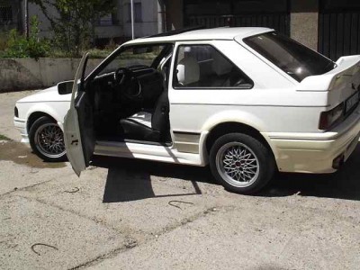

Мнение от paci » 12 окт 2007, 16:52
Изрових ти една снимка, обаче май не е много нагледна.
Площадката е под наклон и е килнат баш на тази страна от която е сниман.
Праговете и добавките на броните също могат да те подлъжат но гледай разстоянието м/у гумата и калника.
Ако не си в течение тва ми беше предишния Форд :)
Ако ти изглежда по-жълта задната броня - така е !
След като ми се навря една Сиера под багажника объркахме цвета но после я коригирах.
Ква раота щи свърши тази снимка ненам, но нали писах за че беше с ладови пружини.

Аз сложих снимка на пружината с идеята колегите с Ескорт хечбек да споделят, ако техните пружини са видимо по-различни, доколкото може да се прецени по снимка все пак. Дейностите по подобряване на возията ги оставям за края на другата седмица, така че до тогава всякакви мнения са добре дошли. А след като сменя там каквото сменям ще кажа какви са резултатите, освен изхарчените пари :roll:
paci, твоя верно изглежда бая ритнат отзад :? И между другото много добре изглежда, но да не се отклоняваме от темата. :P
