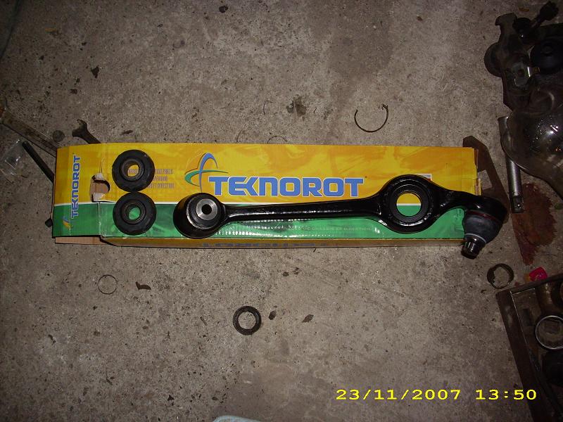

значи отидох да ми избият старите тампони на преса, са6тевременно да ми сложат и новите. Но какво става, казаха ми че тия тампони не се сменят, обясиха ми че били плаващти и самия тампон трябвало да бъде лагеруващ , а тези кото сам имал аз не са за такива носачи. Одказах се да ги правя и отидох да си върна тампоните и взех нови носачи (70 лв и двата). И за няма и 2 часа си ги поставих. След около 30 мин и стенда минах.
Ако някой може да даде снимков материал как се правят(рециклират) тея носачи , щте експериментирам и щте си направя старите
Благодаря.
А ето и тея който сложих

:) Тези носачи са от модела до 89 година, ако не греша. Стария ми ескорт беше такъв. Рециклирането или смяната на горния тампон става като се разпробие отвора до определен диаметър а след това се набиват тампони от предния модел , т.е. преди междинката. Не съм много сигурен дали цялата операция си заслужава парите. Не си писал от къде си, в София ми правиха подобно нещо преди 3-4 години в един сервиз в модерно предградие. Ако те интересува кажи и ще ти дам адреса.

Тези носачи официално не си ремонтират. В Х-во има човек който въстановява шарнири, та той ми ги възстанови. Не мога да преценя по снимката но точно тези които си свалил не са ли с ябълка а на е гумено-метална втулка.

С гумено-метална втулка са точно тези на снимката.

втуклата я направих на парчета ,първо излезе една тръбичка която посредата е разширена и се получава като ябълка която лагерува в някаква пластмаса, има и гума. Майсторите ми казаха че такива втулки не се сменят. Иначе шарнирите са здрави, затова исках да ги запазя.
