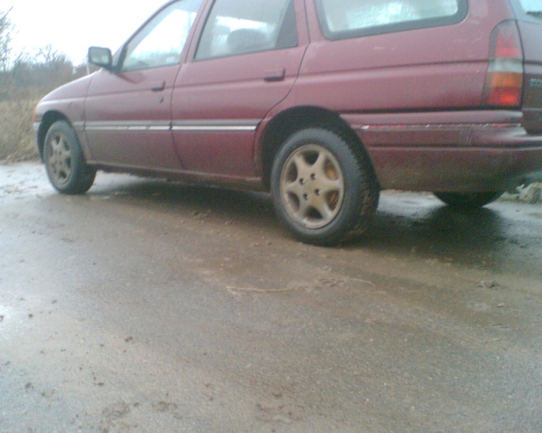

1.8d
Мнения: 1156
Мнение от 1.8d » 01 яну 2008, 17:26
Преди 2 месеца брат ми отново сменил пружините и амортесьорите в някакъв сервиз на негови познати.Ето как изглежда сега с 13-ки джанти.
