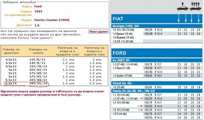

Имам следните гуми - Semperit Sport-Life 185/55/14
Какво трябва да бъде налягането в тях. Намерих 2 източника с различни стойности. Кои са верните?
Питам и защото имам следния "проблем". При потегляне от по високи обороти буксуват, присвирват и оставят черна ивица по асфалта. При тръгване по баир със завой едновременно от ниски обороти и след това натискане на газта докрай до към 3000 оборота колата тръгва без да буксува а над 3000 (там някъде почва да ускорява здраво по принцип) както е в движение почват да буксуват. Също така при остър завой с по голяма скорост (в града) цялата кола леко се припързалва странично. В момента налягането е около 2,2 (като махнах зимните на толкова ги напомпих тези - летните)
Та въпроса ми е възможно ли е от това, че са много напомпени да се държат по този начин?

Първо намери манометър, който да верен и тогава провери налягането в гумите(това при условие, че си мерил с някой китайски). Аз известно време поради тази причина карах с предна дясна на 2,5 атмосфери. Щом препоръчват 1,8Атм. 2,2 са прекалено много според мен!? Така и ще ти друса много. А буксуването си зависи вече от това как отпускаш съединителя...... :roll:

valboy написа:Щом препоръчват 1,8Атм. 2,2 са прекалено много според мен!?
Значи на втората диаграма(от дясно) която е от сайта на Семперит пише 2,2 предни и 1,8 задни при нормално натоварване. А пък лявата диаграма е от сайта avtogumi.com и на нея пише 1,8. Явно 2,2 е много. Уж с манометър на гумаджийница са мерени. Ще ги премеря пак на гумаджийница и 4-те.

DigiPro написа:Имам следните гуми - Semperit Sport-Life 185/55/14
Ни едното ни другото!
В оригиналната книжка на Фиеста 1.6, 16V пише:
Гуми 185/55 R14
Ненатоварена:
Предни 2.3 атм.
Задни 1.8 атм.
С 4 пътника:
Предни 2.3 атм.
Задни 2.0 атм.
Горещо ти препоръчвам 2.3 на 2.0 и не по-малко от това.
Причината за относително високото налягане в предните гуми е тежкия двигател - с 200 кила отгоре спрямо Фиеста 1.1, тежащ само на предните гуми.
