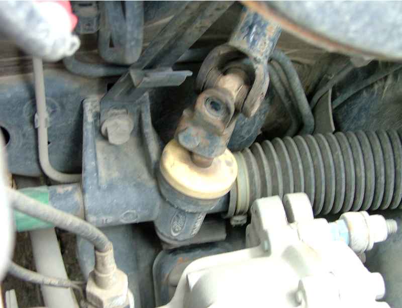

Мнение от licho » 12 май 2006, 00:06
на показаната снимка е кормилната рейка на фиеста
волана се върти лесно
въпросът е има ли сервоуправление или не.
и как да познаем че имаме ?
форд мк2
Мнения: 828
Мнение от форд мк2 » 12 май 2006, 01:03
няма да знаеш!не искам да обиждам тия фордове ама никои на 1.1 няма да сложи серво, да не говорим че моята е със същата рейка и серво няма ...... просто е лека затова се върти лено волана и окачването го бива .....

Мнение от licho » 12 май 2006, 09:59
форд мк2 написа:няма да знаеш!не искам да обиждам тия фордове ама никои на 1.1 няма да сложи серво, да не говорим че моята е със същата рейка и серво няма ...... просто е лека затова се върти лено волана и окачването го бива .....
Има модели които са със серво.

Мнение от Polly » 12 май 2006, 11:21
Най-простия начин да разбереш е, ако погледнеш под капака, дали има казанче с хидравлично масло :lol:
Иначе волана се върти лесно на фиеста като твоята, но ако се разглезиш с хидравлика, ще ти се стори ужас:lol:Но принципно волана на тази фиеста е " user friendly" :lol:

Мнение от jack71 » 12 май 2006, 11:25
и влизат ли 2 тръбички в рейката.
Мнение от Brock » 12 май 2006, 11:36
Така като гледам - нямаш

Мнение от Bakara » 12 май 2006, 11:39
Не няма серво, сигурен съм.

Мнение от kurshuma » 12 май 2006, 16:47
нямаш хидравлика 100 процента :lol:

Мнение от форд мк2 » 12 май 2006, 20:27
licho написа: Има модели които са със серво.
та коя е тая фиеста с 1.1 от тия години дето има серво.
да не е нещо "поръчкова" била?

Мнение от licho » 13 май 2006, 21:51
форд мк2 написа:
от 94 според онази програмка за форд частите ( не споменавам имена :roll: ) има серво.
а има и някои модели от по рано които имат, дали поръчкови дали изпълнение ghia или кой знае какво, за да ти вземат още малко пари отгоре, екстра за времето си :)
между другото благодаря, аз знам че нямам серво, но дано е полезно на някой друг а и има рейката на картинка на който му трябва да илюстрира темата си ;)

Мнение от snaiperisto » 14 май 2006, 02:23
licho написа:
форд мк2 написа:
Е като знаеш че нямаш ...що задаваш тъпи въпроси ?
И : палиш колата , волана се върти лено...гасиш колата - бая трудно ... е това е най елементарния отговор...или вие си пишете просто така?

Мнение от Brock » 15 май 2006, 09:52
snaiperisto написа:
Това е ясно, но може просто сервото на човека да не работи, но да си е там - тогава по този начин, няма как да разбереш.

Мнение от petkoff_pl » 15 май 2006, 11:28
bilder написа:Колега виж само колко много "поръчкови" Фиести има от тези години с този мотор :wink:
Пример: http://www.mobile.bg/cgi-bin/main.cgi?t ... f1=details" onclick="window.open(this.href);return false;
Точно така но в тази обява пише " Серво управление " но не е уточнено на кое на спирачките или на волана. Така че според мен при тези толкова много "поръчкови " Фиести 91-92 г. са със серво управление на спирачките а не на волана.

Мнение от bilder » 15 май 2006, 22:36
Хайде сега да не издребняваме :?
Предполагам,че 99% от тези фиести имат сервоусилавател на спирачките.
и 1% са тези и със серво и на волана.
Вчера случайно попаднах на една такава поръчкова :shock: докато и доливах масло в ДВГ :wink:

Мнение от Bakara » 16 май 2006, 11:19
Такаа може и да има фиеста със серво от тази година, но тази на снимката няма.

Мнение от ru2sf » 16 май 2006, 12:02
Има серво на спирачките, но няма серво на волана.При мен поне е така - Фиеста 1.3I

Мнение от nikolovvd » 16 май 2006, 12:10
За това което се вижда на снимката 100% няма усилвател на кормилната уредба. Наистина волана се върти лесно. Същото е и при Fiat Uno 1.1 . От малките и тесни гуми съпротивлението е слабо, а и няма какво да им тежи. Двигателя е толкова лек, че можеш да си го вземеш под мишка и хоп при майстора. При подаване на повече газ предните колела не само се въртят но и цялата предница подскача.
