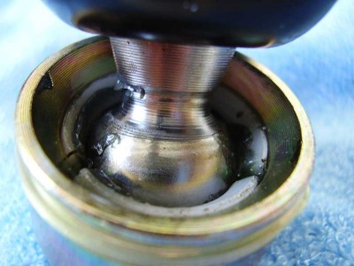

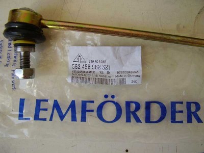

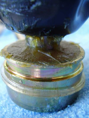

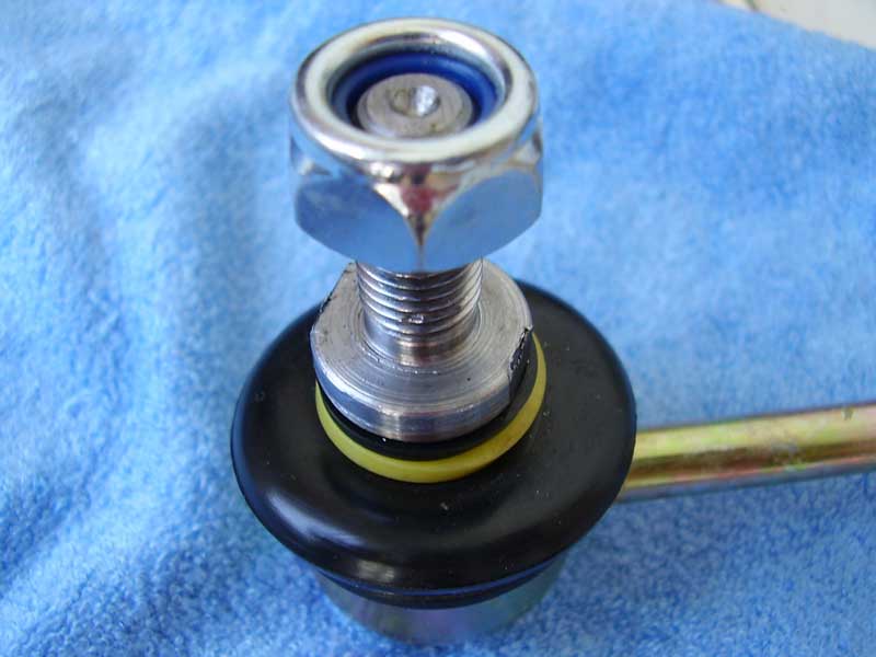

Мнение от Brock » 26 май 2006, 11:24
След поредната смяна на биалетка, реших да направя малко подобрение, състоящо се в допълнително гресиране на шарнирните болтове.
По-долу може да се види целия процес в снимки.
Дали ще има ефект - времето ще покаже :wink:

Брок браво.
:D При фиестата са същите.
По този начин ще изкарат повече.

Сервизите които се занимават с възстановяване на ябълковидни връзки правят именно това-възстановяват хлабините по един или друг начин и ОБИЛНО смазване!Определено ще удължи живота им,но трябва да се обърне внимание и на качеството на херметизиране!Отворче колкото топлийка скапва всичко още след първия дъжд!
И аз преди да монтирам нещо подобно първо го смазвам както трябва!

Моите предни 2 биалетки ги смениха в сервиз, едва ли са ги смазали.
Дали ще имам достъп за смазване след като вече са монтирани и има ли значение каква грес да ползвам?

Малко трудно,виж на този линк: http://www.clubford.org/forum/viewtopic.php?t=6234" onclick="window.open(this.href);return false; Там ще се ориентираш.

Според мен лично тази манипулация при монтирана биалетка е не само трудна но и невъзможна. За това единственото което ти остава е да се молиш частите да са достатъчно качествени.

Мнение от kalinkata » 27 окт 2006, 14:48
Успях, но само горните части стигнах.
Мисля, че при следващото вдигане на колата с подемник ще успея да смажа и долните маншончета. :)
