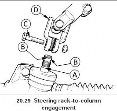

Вчера поразгледах и намерих къде е луфта, но не знам как се казва тази част. Затова я намерих и ще ви помоля да ми кажете какво е това на прикачения файл. Това е щангата която излиза от купето. Дано се вижда ясно на картинката.
DigiPro
Мнения: 4337
ex Fiesta 1,1i MK3
Мнение от DigiPro » 24 юни 2006, 18:49
Това е карето на кормилната рейка. Явно е слабо място на Фиестите защото на мойта предната Фиеста 1,1 имаше луфт и го сменях. Цената не помня но за около 30-40лв май беше оригинално от Мото-пфое. Иначе май има и неоригинални на половин цена.
