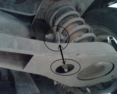

1.Какво е това?
2.Как(лесно ли) се сменя?
Днес ходих да ми регулират предния и задния мост профилактично,и момчето видя че тези неща тръгнали да си ходят и ще искат смяна.Мястото е задният мост на Мондео комби

Това е биалетка - същото но с други размери имаш и отпред :wink:

Мнение от greek » 27 юни 2006, 17:31
Това е задна биалетка и се сменя лесно и не е много скъпа но също като предните като се разбие много грозно трака

Абе те още не са се разхлопали,но са тръгнали да се скапват.Добре ще е да ги сменя навреме,докато не са издали багажа нацяло

Не са скъпи, на Айс Метал не знам да ли го пиша вярно струват
10 лева и неса лоши
