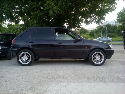

Здравейте искам да си взема лети джанти за Фестата. Разликата в цената между 14 и 15 цоловите джанти не е голяма да не кажа никаква понеже оферти има много. Въпроса ми е свързан с това че нямам хидравлика и не знам колко ще стане тежък волана ако сложа 185 или 195 гума 14 или 15 '' и евентуално ще има ли по-голямо износване на рейката и другите неща по кормилната уредба.
http://alfa.kachi-snimka.info/viewer.ph ... 88833o.jpg" onclick="window.open(this.href);return false;

185/60/14 мисля ,че ще е най-добре.

Размера за 14-ки е 185/55/14. Моята Фиеста 1,6 16V беше с такива, но имаше и хидравлика.
Re: 14'' или 15'' джанти Фиеста без хидравлика
Мнение от madboy » 13 дек 2013, 19:52
И 15-ки става, но трябва да сложиш много ниски гуми. Друсане, балони по гумите, кривене на джантите... За гъзарията става, но ако можеш да си позволиш редовно да купуваш гума и ремонт на джанти. Аз лично балонирах една гума 195/55/15 със скорост около 40 км/ч, в една нищо и никаква дупка. А при теб предполагам ще ти трябват гуми 45 или 50, за да е лек волана

По принцип питам за тежест при въртенето защото по широката гума има по-голяма стъпка на асфалта и по-голямо триене/съпротивление. Иначе не ме бърка с каква височина ще карам (стига да влиза в калника). Ако предположим че не ме бърка да се набирам на волана притесненията ми са дали няма да е*а мамата на рейката.

Не само волана и износването,а ще стане каруца.
15/195 трябва да са на 40 високи.

Не е нужно да е на 40 ,при мен са на 50 и размер 195 50 15 е доста по-евтин от 185 55 14.Аз съм с хидравлика и си се усеща усилието спрямо зимните 13-ки.

Сега си я правя и искам хубав външен вид. А пък с 155/70 зимните гуми в момента хич не ми харесва как изглежда. ;)

Моята фиеста беше със 155/70/13.. Сложих си чисто нови джанти 15-ки с гуми 195/50/15. Няма разлика във въртенето на волана
